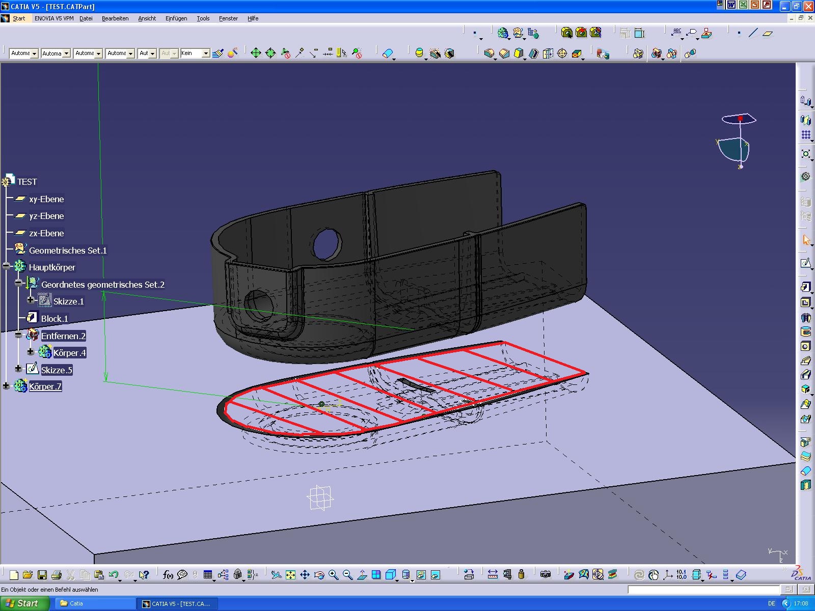

Hallo liebes Forum!
Ich habe heute versucht, das Negativ eines Teils zu konstruieren. Hab das soweit auch geschafft, mit der boolschen Operation "Entfernen". ( den teil habe ich nur zum besseren Verständnis wieder in den Body eingefügt )
Wie man im Bild im Anhang erkennen kann, ist der Teil jedoch nicht "voll", sondern eher eine "Schale". Dadurch bleibt der innere "Kern" (in meinem Bild rot schraffiert ) nach der Operation "entfernen" stehen.
Da ich aber den negativen Teil brauche ( Formeinsatz ), stehe ich jetzt leider vor dem Problem, dass ich nicht weiß, wie ich den "Kern" sauber aus dem Block bekomme. ( Rot schraffiert )
Ich habe bereits die Kontur des "Kerns" projiziert und mit dieser Skizze und Tasche versucht, den "Kern" sauber zu entfernen, allerdings funktioniert das nicht sauber. ( Oder ich schaffe es nicht )
Ebenfalls habe ich versucht, eine Ebene auf eine der Flächen zu legen und mit "Tasche" bis dorthin zu entfernen, allerdings kommt dies auch nicht in Frage, da mir sonst eine umlaufende Kante erzeugt wird, da die Tasche dann bis in die untere Rundung hinein ragt.
Mit "Teilflächen entfernen" habe ich es leider auch nicht geschafft
Gibt es eine einfache Möglichkeit, den in meinem Bild rot markierten Teil sauber zu entfernen, sodass nurmehr das Negativ des Teilemantels in meinem Block übrig bleibt?
Leider stehe ich da gerade total auf der Leitung
Ich hoffe, ich habe mich verständlich ausgedrückt und bedanke mich schon mal für jegliche Art der Hilfe.

Was hat das mit Catia Programmierung zu tun?
ggf kannst du dein Modell recht einfach mit "Stück entfernen" (Einfügen -> Boole'sche Operation -> Stück entfernen) korrigieren

Du kannst das 'Boot' an der Rückseite schliessen, etwa mit
GSD:
- Extract/Tangent Continuity auf die Aussenfläche
- Boundary/Tangent Continuity auf die Hinterkante des Extacts
- mit einer Linie das U schliessen
- Fill-Fläche der Hinterseite bilden
- Join Extract + Fill
Part Design:
- Insert Body
- Close Surface
Den entstandenen Body von der Form abziehen.
Hope it helps,
Joe

die boolsche operation remove lump sollte dir weiter helfen
