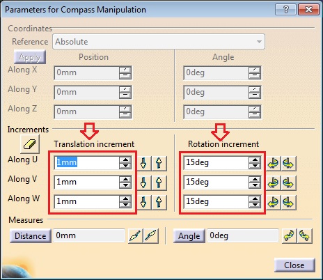

habe da noch ein Problem(chen), für das ich bis jetzt noch keine Lösungshinweise finden konnte:
Ich möchte die 6 "Increment"-Felder des Kompass (s. Bild im Anhang) von einem Makro auf fest definierte Werte setzen lassen. Wie komme ich über einen Makro an diese Felder 'ran? Makro-Recorder hilft nicht, da wird schlicht nix aufgezeichnet.

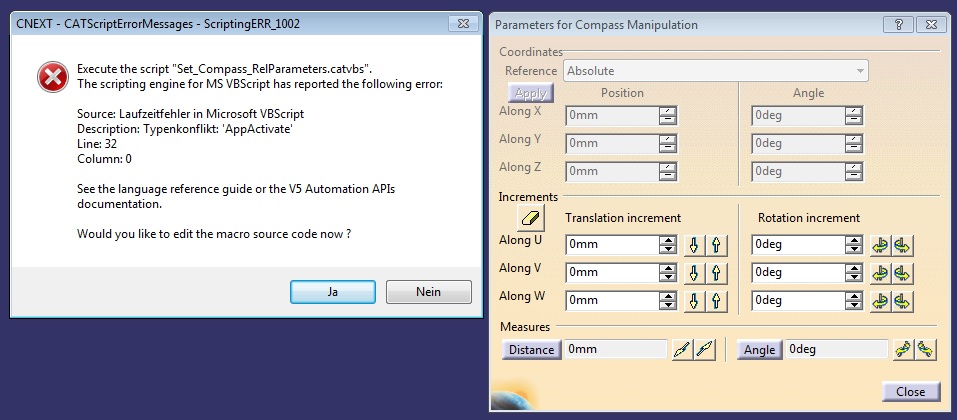

erstellt am: 06. Feb. 2015 08:27    Editieren oder löschen Sie diesen Beitrag!  <-- editieren / zitieren -->   Antwort mit Zitat in Fett Antwort mit kursivem Zitat    Unities abgeben: 1 Unity (wenig hilfreich, aber dennoch)2 Unities3 Unities4 Unities5 Unities6 Unities7 Unities8 Unities9 Unities10 Unities
Hallo joehz,
vielen Dank für Deinen Code  , habe ihn mal ausprobiert. Leider erhalte ich nach dem    AppActivate "CATIA V5"  die Fehlermeldung "Typenkonflikt AppActivate" und das Kompassfenster wird nicht in den Vordergrund gestellt.
Die Fehlermeldung ist als JPG angehängt.
Habe selber noch ein wenig gesucht, aber bis jetzt noch keinen Lösungshinweis gefunden. Hat jemand von Euch noch eine Idee?

Um die Bedienung einfacher zu gestalten, hab ich die Werte-Einstellungen als Dialog ausgelegt.(Bild)
Das Makro will ein geöffnetes Product/Part, jedoch ohne geöffneten Dialog für die Compass-Einstellungen.
