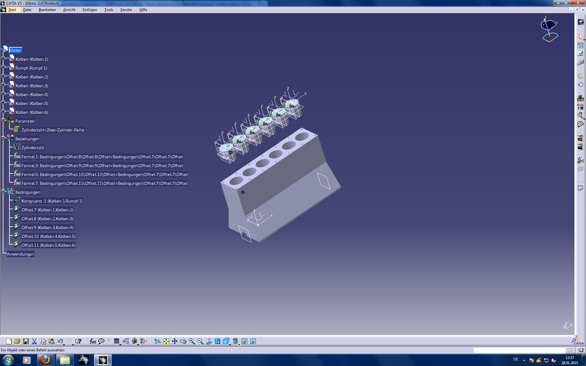

ich habe folgendes Problem.
Derzeit arbeite ich daran einen Motor in CATIA zu konstruieren, welcher sich ensprechend der Vorgegebenen Parameter von beispielsweise einem Reihen-Sechs-Zylinder in einen Reihen-Vier-Zylinder ändern soll.
Da der Motor anschließend auch noch animiert werden soll möchte ich natürlich das alle Teile des Motors entsprechend der Parameter verändert werden.
Das Problem ist nun das ich nicht weiß wie ich die Anzahl der, z.B. Kolben, von 6 auf 4 im assembly design mittels Parameter anpassen kann.
Hilfe Bitte!

Du könntest den Kolben mittels "Muster wiederverwenden" in der Baugruppe verbauen/vervielfältigen. Dann ist die Anzahl der Kolben vom Muster im Part (bzw Skelettmodel) abhängig

Grüß dich,
das habe ich mir auch schon überlegt aber die Kolben sollen sich ja unabhängig voneinander bewegen können. Ich glaube da ist das Rechteckmuster im Part selbst Problematisch oder?
