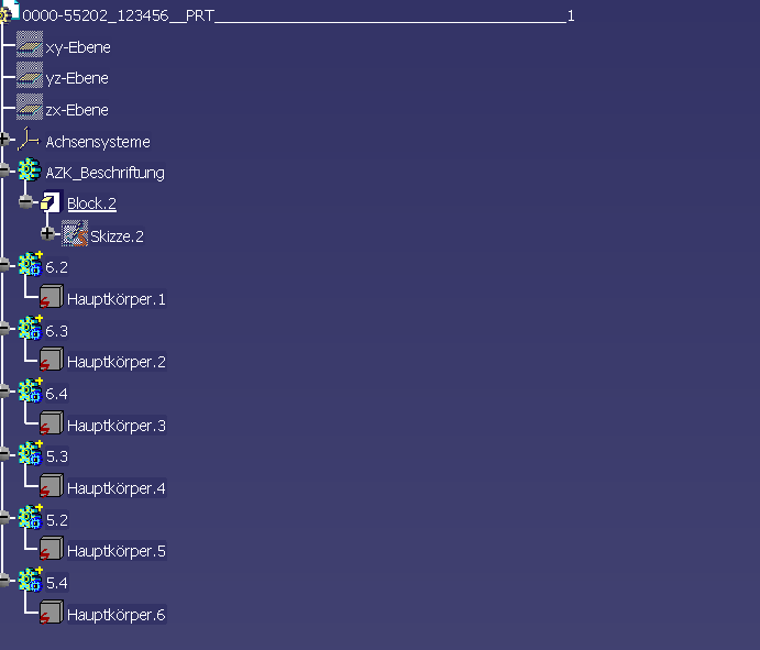

Ausgangssituation:
1. Ich habe ein Part mit mehreren Bodies geöffnet.
2.Im Strukturbaum des Parts steht an erster Stelle der Body mit dem  Namen AZK_Beschriftung in dem eine Skizze+Block sich befindet.Unter diesem befinden sich weitere Bodies mit isolieren Volumen.( können 2 oder auch mal 20 sein ).
3. Nun möchte ich per Makro den Body AZK_Beschriftung der Reihe nach von jedem noch vorhandenem Body abziehen(Entfernen mit Boolscher Operation).
Im Angehängten Bild sieht man meine Ausgangssituation.
Hoffe ihr könnt mit helfen
Mfg Christian

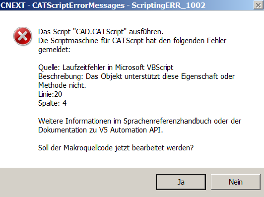

erstellt am: 22. Jan. 2015 17:10    Editieren oder löschen Sie diesen Beitrag!  <-- editieren / zitieren -->   Antwort mit Zitat in Fett Antwort mit kursivem Zitat    Unities abgeben: 1 Unity (wenig hilfreich, aber dennoch)2 Unities3 Unities4 Unities5 Unities6 Unities7 Unities8 Unities9 Unities10 Unities
Hallo Bernd,
vielen Dank erstmal,
hab deinen Code natürlich gleich getestet und muss sagen geht leider nicht.
Fehler siehe Bild.

erstellt am: 22. Jan. 2015 17:23    Editieren oder löschen Sie diesen Beitrag!  <-- editieren / zitieren -->   Antwort mit Zitat in Fett Antwort mit kursivem Zitat    Unities abgeben: 1 Unity (wenig hilfreich, aber dennoch)2 Unities3 Unities4 Unities5 Unities6 Unities7 Unities8 Unities9 Unities10 Unities Nur für ChristianWW 10 Unities + Antwort hilfreich
Bitte Sytseminfo ausfüllen.
Probiere es mal mit
Code:
if oBody isNot RemoveBody then

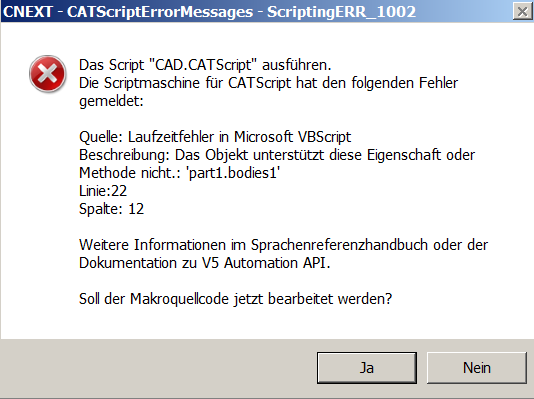

erstellt am: 23. Jan. 2015 07:50    Editieren oder löschen Sie diesen Beitrag!  <-- editieren / zitieren -->   Antwort mit Zitat in Fett Antwort mit kursivem Zitat    Unities abgeben: 1 Unity (wenig hilfreich, aber dennoch)2 Unities3 Unities4 Unities5 Unities6 Unities7 Unities8 Unities9 Unities10 Unities
So,
die Zeile scheint jetzt zu passen allerdings nächster Fehler siehe Bild.
Gruß Christian

bgrittmann
Beiträge: 12206
CATIA V5R19
erstellt am: 23. Jan. 2015 14:10    Editieren oder löschen Sie diesen Beitrag!  <-- editieren / zitieren -->   Antwort mit Zitat in Fett Antwort mit kursivem Zitat    Unities abgeben: 1 Unity (wenig hilfreich, aber dennoch)2 Unities3 Unities4 Unities5 Unities6 Unities7 Unities8 Unities9 Unities10 Unities Nur für ChristianWW 10 Unities + Antwort hilfreich
Servus Christian
Hast du schon versucht das Makro zu verstehen?
(gemäß Kommentar sollte da zB "InWorkObject" irgendwie rein)
