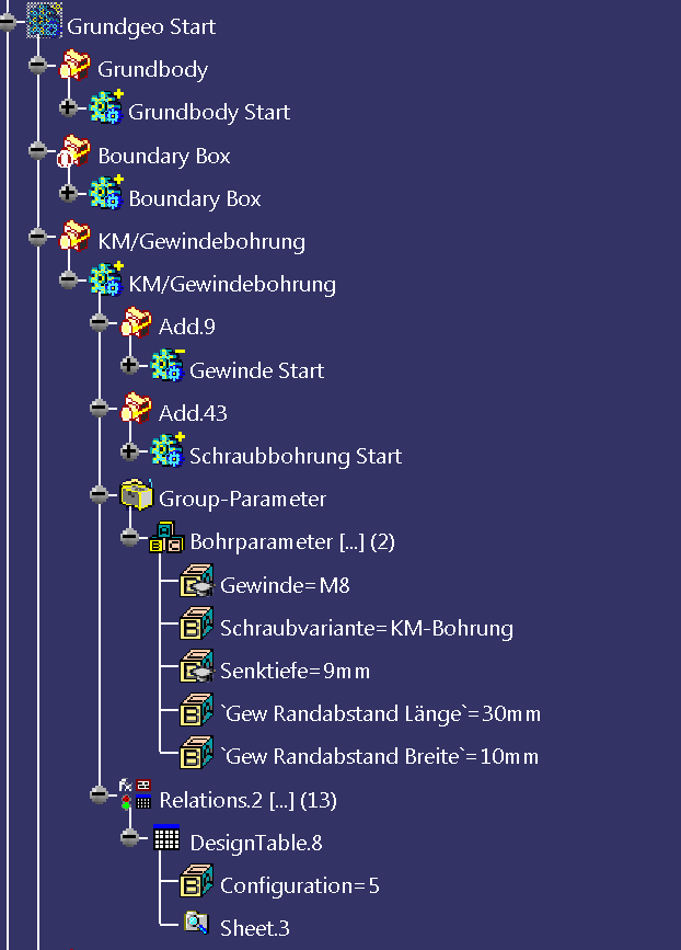

ich möchte nun mit "OptionalRelation" die ConfigurationRow einer verknüpfte DesignTabelle ändern.
Code:
Sub ChangeDesignTableRow(oActiveDoc, paraToChange As String, FormulaWertFuell As String)
Dim strParam1      'As Parameters
Dim selection1      As Selection
Set selection1 = CATIA.ActiveDocument.Selection
Dim ChangeParameter
Dim oRelations      'As Relations
Set oRelations = oActiveDoc.Part.Relations
Dim oFormula1      As Formula
Dim oParameters    'As Parameters
Set oParameters = oActiveDoc.Part.Parameters
                On Error Resume Next 'Laufzeitfehlerbehandlung ausschalten
                Set strParam1 = oParameters.Item(paraToChange)
                If strParam1 Is Nothing Then 'Der gewünschte Parameter NICHT
                ChangeParameter = -1 'Rueckgabewert bestimmen (Fall: Parameter wurde nicht gefunden)
                MsgBox "Parameter " & paraToChange & " nicht vorhanden"
            Else
                Set oFormula1 = strParam1.OptionalRelation 'Verknüpfte  Relation zu Parameter suchen
                MsgBox oFormula1.Name
                oRelations.Item(oFormula1.Name).Configuration = 1
            End If
                On Error GoTo 0 '***LAUFZEITFEHLERBEHANDLUNG EINSCHALTEN
End Sub
Leider  wird oFormula1 nicht gefüllt, wobei "OptionalRelation" von strParam1 die Designtabelle findet?
Kannst du mir sagen was ich falsch mache.
Gruß Uwe
bgrittmann
Beiträge: 12206
CATIA V5R19
erstellt am: 25. Jan. 2015 13:39    Editieren oder löschen Sie diesen Beitrag!  <-- editieren / zitieren -->   Antwort mit Zitat in Fett Antwort mit kursivem Zitat    Unities abgeben: 1 Unity (wenig hilfreich, aber dennoch)2 Unities3 Unities4 Unities5 Unities6 Unities7 Unities8 Unities9 Unities10 Unities Nur für moppesle 10 Unities + Antwort hilfreich
Hast du mal ein Bild wie deine Struktur aussieht?
Gibt es eine extra Formel die die DesignTable steuert?
Oder willst du direkt auf die DesignTable zugreifen?
Welchen Parameter-Namen willst du deiner Sub übergaben?
moppesle
Beiträge: 3438
Registriert: 28.05.2009
CATIA V5 R19 SP9
WIN 7 64bit
erstellt am: 25. Jan. 2015 15:55    Editieren oder löschen Sie diesen Beitrag!  <-- editieren / zitieren -->   Antwort mit Zitat in Fett Antwort mit kursivem Zitat    Unities abgeben: 1 Unity (wenig hilfreich, aber dennoch)2 Unities3 Unities4 Unities5 Unities6 Unities7 Unities8 Unities9 Unities10 Unities
Servus,
Siehe Anhang.
Nein
Ja (wäre sogar schön wenn der Anwender die Reihe auswählen könnte. Muss aber nicht unbedingt sein.)
Parameter Gewicht wird in Variable "paraToChange" übergeben.
Hintergrund ist der, das ich später die Configurationrow der Parts in der Produktstruktur automatisch ändern möchte.
Gruß Uwe

Ich stehe immer noch auf dem Schlauch.
Wo ist der Parameter "Gewicht"? Was hat dieser mit der Tabelle zu tun?

Servus Uwe
"OptionalRelation " liefert dir direkt die DesignTable (zB):
Code:
Dim oTable as Relation
Set oTable = strParam1.OptionalRelation 'Verknüpfte  Relation/DisignTable zu Parameter suchen
oTable.Configuration = 1 'Konfiguration ändern
Ob das so in deiner tiefer verschachtelten Struktur funktioniert weiß ich nicht (gibt es den Parameter öfters? Heißt der nicht zB "Körper.24\Gewinde".
PS: Schalte die Fehlerbehandlung nur aus wenn du das benötigst (nach dem Abfragen des Parameters wieder einschalten)

Hallo Bernd,
Den Parameter gibt es nur ein mal.
Habs getestet und funktioniert. Danke
Ich programmiere in VBA.
Mit der Fehlerbehebung bin ich noch nicht so eins.
Bin froh wenn es dann klappt. Aber warum weiß ich nicht wirklich.

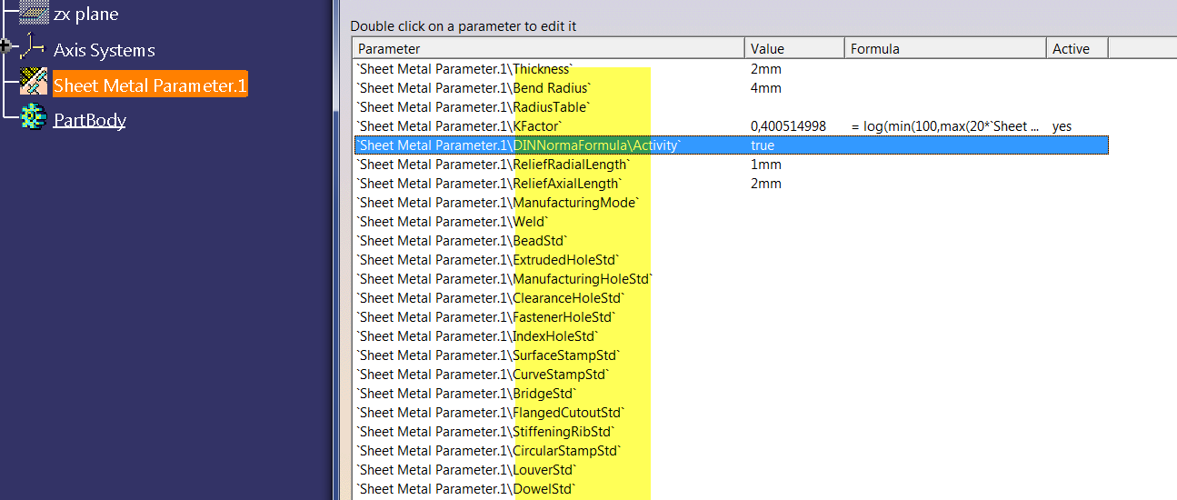

Hallo Bernd,
danke für den Link.
Wie kann ich denn die Formeln von "Sheet Metal Parametern" von einer Selektion ausschließen? (siehe Bild)
Momentan schließe ich die Formel "DINNormaFormula" mit
Code:
For Each aktiRel In oRel
        If aktiRel.Name <> "DINNormaFormula" Then oSel.Add aktiRel
        oSel.Delete
    Next
aus.
z.B. mit:
Code:
If aktiRel.Name <> "DINNormaFormula" Or "Bend Radius" Or "ReliefRadialLength" Then oSel.Add aktiRel
kann ich ja bestimmte Formeln ausschließen.
Siehst du eine Möglichkeit alle auf einmal auszuschließen?
