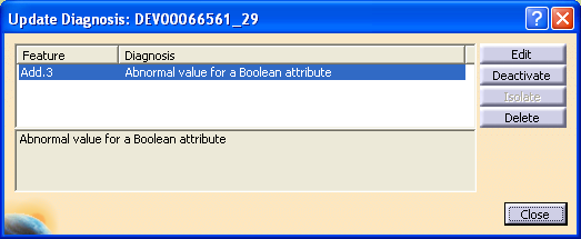

Hallo zusammen.
Folgende Aufgabe hab ich gelöst.
Ich habe einen Hauptköper, dem ich etliche Körper hinzufügen möchte (ADD)(es sind je nach Aufgabe zwischen 3000 - und 9000).
Das Makro funktioniert auch, d.h. es macht was es soll. Allerdings dauert es bei 3000 Stück ca. 12 h und bei 9000 Stück stürtz Catia irgendwann ab.
Hat irgendjemand eine Idee warum das so ist und wie man das schneller bzw. so machen kann das das Makro durchläuft.
Vielen Dank

erstellt am: 12. Jan. 2015 14:03    Editieren oder löschen Sie diesen Beitrag!  <-- editieren / zitieren -->   Antwort mit Zitat in Fett Antwort mit kursivem Zitat    Unities abgeben: 1 Unity (wenig hilfreich, aber dennoch)2 Unities3 Unities4 Unities5 Unities6 Unities7 Unities8 Unities9 Unities10 Unities Nur für woodpeeker 10 Unities + Antwort hilfreich
Hallo woodpeeker,
die Updates schlucken am Meisten.
Aber: Wozu das ganze, bitte?
Wie lautet denn die Aufgabenstellung?

erstellt am: 12. Jan. 2015 14:17    Editieren oder löschen Sie diesen Beitrag!  <-- editieren / zitieren -->   Antwort mit Zitat in Fett Antwort mit kursivem Zitat    Unities abgeben: 1 Unity (wenig hilfreich, aber dennoch)2 Unities3 Unities4 Unities5 Unities6 Unities7 Unities8 Unities9 Unities10 Unities
Hallo Joe,
Danke für die Antwort.
Ohne die Updates funktioniert die Fehlerabfrage nicht.
Wenn ein fehler auftritt muss das makro anderst reagieren.
Was ich nicht verstehe warum die ersten 1000 ganz schnell gehen und
es danach so langsam läuft.
Wenn ich das Makro zuerst im 1000 durchlaufen lasse und dann beende und
das Makro nochmal laufen lasse mit den nächsten 1000 ist es um einiges langsamer
als beim ersten durchlauf?!?

erstellt am: 12. Jan. 2015 14:42    Editieren oder löschen Sie diesen Beitrag!  <-- editieren / zitieren -->   Antwort mit Zitat in Fett Antwort mit kursivem Zitat    Unities abgeben: 1 Unity (wenig hilfreich, aber dennoch)2 Unities3 Unities4 Unities5 Unities6 Unities7 Unities8 Unities9 Unities10 Unities
Hallo Joe,
hmmm vielleicht hast Du recht. Ich fang nochmal an.
Ich hab den Hauptkörper und nehm den ersten Körper und Add ihn zum Hauptkörper.
Falls es funktioniert alles gut und er nimmt den nächsten. Falls nicht verschiebt er den Körper
und versucht es nochmal usw.
Ohne die Schleife mit der Fehlerabfrage kann ich nicht feststellen ob ich ihn hinzufügen kann oder nicht?!?
Am besten wäre es ich würde alle Hinzufügen die Funktionieren und alle Anderen am Ende um die 0,2 mm verschieben
und dann erneut zum Hauptkörper zu Adden.
Aber das würde genauso lange dauern weil ich ja erst mal komplet einmal durchlaufen muss. Oder gibt es da eine andere möglichkeit.
Wenn ich diese Aktion per Hand mache bekomm ich bei jedem Körper eine Fehlermeldung bei welcher ich auf edit oder delete klicken muss und
das dauert meherere Stunden.
Mit meiner Lösung läuft der PC übernacht und am nächsten Morgen ist der Körper fertig. So der Plan. Funktioniert leider nur bei einer Anzahl von 3000 Stück.
Ich bin über jede andere Idee sehr dankbar. Ist mein erster versuch bei der Catia programmierung.
lg steffi

erstellt am: 12. Jan. 2015 15:12    Editieren oder löschen Sie diesen Beitrag!  <-- editieren / zitieren -->   Antwort mit Zitat in Fett Antwort mit kursivem Zitat    Unities abgeben: 1 Unity (wenig hilfreich, aber dennoch)2 Unities3 Unities4 Unities5 Unities6 Unities7 Unities8 Unities9 Unities10 Unities
Hab das grad es grad ohne update ausprobiert. Das Makro läuft ganz schnell durch.
Allerdings hab ich dann wieder das problem das ich beim anschließenden update die einzelnen
Körper per hand verschieben muss.

Hallo Steffi,
ich hab gestern noch 'n Bisschen gespielt mit dem Problem.
Dazu hab ich meinem demo-Part noch eine Grundplatte spendiert.
Catia ist es bei einem 'Add' gleich, ob sich die zwei Bodies berühren.
Dem Makro ist auch egal, ob die Bodies fortlaufend nummeriert sind.
Deshalb zwei Fragen:
- Wie lautet die Fehlermeldung?
- Kannst Du bei den fraglichen Bodies den 'Add' händisch ausführen?
  (Oder kommt da die gleiche Fehlermeldung?)

Hallo Joe,
ob ich die Körper per Hand oder mit dem Makro zusammenfüge ist egel.
Es passiert immer das gleiche.
Das Problem ist auch nicht das sich zwei Körper Berühren sonder eher
so blöd überschneiden, dass ein Add nicht möglich ist.
Die fehlermeldung Häng ich dir mal an und ein Beispiel bekommst Du auch von mir.
Danke!!
lg steffi

Hallo Steffi,
ich hab mal die Reihenfolge umgedreht - geht.
Zwar auch mit einer Fehlermeldung, aber immerhin.
Komplett ohne Fehlermeldung geht, wenn zuerst alle Klötzchen ge-Added werden,
und zuletzt mit der Platte.
Vielleicht ist das der günstigste Weg:
- Multiselect aller(erstmal einiger) Bodies, ausser dem ersten
- Add auf den ersten Body
- Add auf Platte
Falls Du das Makro nochmal laufen lassen willst, füge noch ein 'DoEvents' in die For-Next-Schleife ein.
Sonst ist der komplette Rechner für die Dauer der Routine blockiert.

Hallo Steffi,
ich hab versuchsweise die Kontaktfläche des Grundkörpers um 0.01mm aufgedickt.
Dann geht's klaglos. Keine Warnung, keine Fehler.
Nur als Anregung.
Tschau,
Joe

Hallo Steffi,
lt. Bernd läuft Dein Beispiel-Part unter R20 ohne Fehler durch.
Unter R21 läuft's auch (mit Warnung).
Beim Re-Import nach R19 über IGES habe ich aber kein Solid  erzeugen können.
Die Analyse der Flächen ergab, dass die Unterseiten der Kötzchen nicht mit der Fügefläche des Grundkörpers übereinstimmen.
Im Falle der Beispieldatei, weniger als 0.01mm Abstand.
Daher meine Idee mit dem Aufdicken der Grundfläche.
Was meinst Du mit Reagieren auf die Fehlermeldung?
Wie die Meldung wegdrücken/bestätigen, oder was?
Tschau,
Joe

Den nichtfunktionierenden Add müsstest auch anschliessend löschen können.
Willst Du die Unterbrechungen durch die Fehlermeldungen unterdrücken, damit das Makro ohne Aktion deinerseits durchläuft?
joehz
Freiberuflicher Konstrukteur
Sehen Sie sich das Profil von joehz an!   Senden Sie eine Private Message an joehz  Schreiben Sie einen Gästebucheintrag für joehz
Beiträge: 1057
Registriert: 25.11.2006
Win7 Pro 64 + Ubuntu + Irix6.5.20
Dell Precision M6600 i7-2960XM 2.7GHz 16GB
NVidia Quadro M5010
Catia V5R19
VB6Pro.SP6/VBA 6.5.1053
erstellt am: 15. Jan. 2015 21:11    Editieren oder löschen Sie diesen Beitrag!  <-- editieren / zitieren -->   Antwort mit Zitat in Fett Antwort mit kursivem Zitat    Unities abgeben: 1 Unity (wenig hilfreich, aber dennoch)2 Unities3 Unities4 Unities5 Unities6 Unities7 Unities8 Unities9 Unities10 Unities Nur für woodpeeker 10 Unities + Antwort hilfreich
Nur vor dem Update kommt kein Fehler.
Um die zu identifizieren musst den Update direkt nach dem 'Add' lostreten....
In diesem Sinne:
