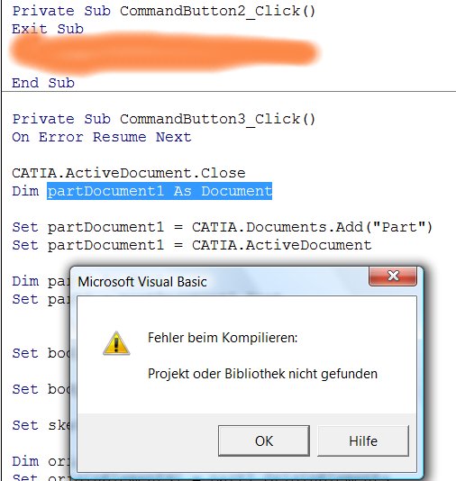

Mehrere (ca. 20) *.catvba Projekte laufen problemlos. Eins davon (ein Neues) bringt eine Fehlermeldung zu dieser harmlosen Anweisung (siehe Anhang).
Das Projekt läuft aber auf einem anderen PC problemlos (mit Telefonkonferenz bestätigt).
Hat jemand eine Idee?
Grüße von Str

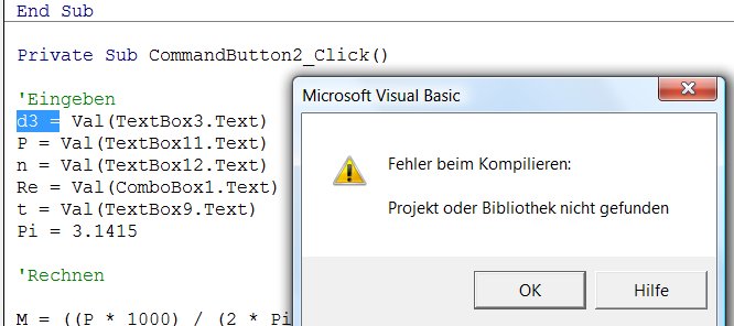

Str
Sehen Sie sich das Profil von Str an!   Senden Sie eine Private Message an Str  Schreiben Sie einen Gästebucheintrag für Str
Beiträge: 119
Registriert: 17.01.2001
erstellt am: 08. Jan. 2015 16:57    Editieren oder löschen Sie diesen Beitrag!  <-- editieren / zitieren -->   Antwort mit Zitat in Fett Antwort mit kursivem Zitat    Unities abgeben: 1 Unity (wenig hilfreich, aber dennoch)2 Unities3 Unities4 Unities5 Unities6 Unities7 Unities8 Unities9 Unities10 Unities
Danke für die Antwort, aber es kommt natürlich 2,5 als Reaktion.
Ich habe alles aus der Subroutine gelöscht (siehe Anhang), nun kommt die ebenso unsinnige Fehlermeldung, seufz...
Man kann dem Code entnehmen, dass  er mit dem Makrorekorder erstellt wurde.

Welche References sind den in VBA aktiviert?
Wie wurde das Makro "übertragen"? Nur rüberkopiert oder mit Export und Import?
Läuft bei den beiden Rechnern das gleiche Release?

Rätsel über Rätsel:
- Wenn ich im Quellcode die Variablen mit Dim i as .... usw. festlege,
  läuft der Berechnungsteil (Option explicit spielt keine Rolle)
  Fehlermeldung kommt nun beim Part-Zugriff (Dim neu as document usw.)
- Wenn ich nun den angeblich "fehlerhaften" Code in ein neues, leeres
  Projekt kopiere, läuft das Programm.
  Wohlgemerkt, zu diesem Zeitpunkt sind beide Projekte offen und im
  Zugriff.
Ich denke, ich schreibe auf diesem Wege das Programm neu und verzichte
auf weitere Aktionen.
Der Sieger ist: CATIA, ich gebe auf!
Falls sich doch noch jemand mit ebenso einem solchen Problem findet,
trotzdem bitte mal melden.
Ich habe Windows Vista und Catia R21.

Deine Referenzen/Verweise scheinen einfach nicht richtig gesetzt zu sein.
Mach Projekt --> Verweise auf und korrigier sie.
Ich tippe drauf, dass da sogar einige mit MISSING drin sind und sicherlich haufenweise unnötige.

erstellt am: 13. Jan. 2015 17:38    Editieren oder löschen Sie diesen Beitrag!  <-- editieren / zitieren -->   Antwort mit Zitat in Fett Antwort mit kursivem Zitat    Unities abgeben: 1 Unity (wenig hilfreich, aber dennoch)2 Unities3 Unities4 Unities5 Unities6 Unities7 Unities8 Unities9 Unities10 Unities Nur für Str 10 Unities + Antwort hilfreich
Ich würde nur Verweise setzen, die man braucht statt umgekehrt.
Das müssten dann so 3 bis 10 sein, je nachdem auf was Du zugreifen möchtest.
Kaputte Verweise siehst Du in der Liste sowieso mit MISSING.
