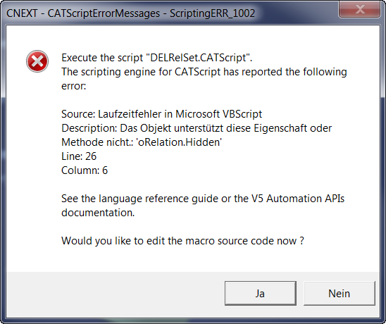

erstellt am: 23. Dez. 2014 15:54    Editieren oder löschen Sie diesen Beitrag!  <-- editieren / zitieren -->   Antwort mit Zitat in Fett Antwort mit kursivem Zitat    Unities abgeben: 1 Unity (wenig hilfreich, aber dennoch)2 Unities3 Unities4 Unities5 Unities6 Unities7 Unities8 Unities9 Unities10 Unities Nur für InFlames 10 Unities + Antwort hilfreich
Hallo Bernd,
irgend etwas hab ich wohl falsch gemacht.
Fehler kommt in "Fett" geschriebener Zeile.
Code:
Sub CATMain()
Set oDocument = CATIA.ActiveDocument
  Set oSel = oDocument.Selection
  CATIA.HSOSynchronized=False
'Alle Formeln suchen und sichtbar schalten / Relationsets suchen und löschen
  oSel.Search "(CATKnowledgeSearch.DesignTableType + CATKnowledgeSearch.AdvisorRelationSet),all"
      for i = 1 to oSel.count
      Set oRelation = oSel.item(i).value
      oRelation.Hidden = False
  next
On Error Resume Next
      oSel.Delete
      oSel.clear
On Error GoTo 0
CATIA.HSOSynchronized=True
      'oDocument.Update
End Sub
Gruß Uwe
bgrittmann
Beiträge: 12206
CATIA V5R19
erstellt am: 23. Dez. 2014 16:05    Editieren oder löschen Sie diesen Beitrag!  <-- editieren / zitieren -->   Antwort mit Zitat in Fett Antwort mit kursivem Zitat    Unities abgeben: 1 Unity (wenig hilfreich, aber dennoch)2 Unities3 Unities4 Unities5 Unities6 Unities7 Unities8 Unities9 Unities10 Unities Nur für InFlames 10 Unities + Antwort hilfreich
Bei der ersten Suche suchst du schon nach dem Set (AdvisorRelationSet). Dieses hat die Methode "hidden" nicht. Muss da "AdvisorFormula" rein?
