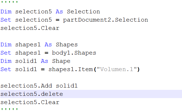

Volumen löschen funktioniert.
Siehe Bild
Nur den Befehl für Objekt isolieren kenn ich nicht.

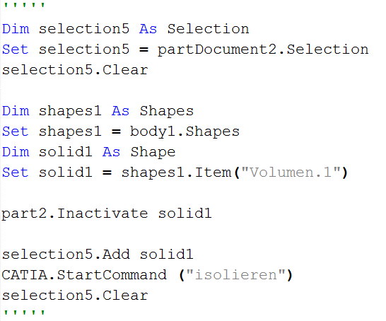

Leider zu früh gefreut
Das Makro funktioniert in der R19 wunderbar.
Bei uns wird gerade umgestellt auf V5-6R2014SP3HF8. Habe das selbe Makro in der R24 getestet läuft auch durch nur das Volumen wird nicht mehr isoliert.
Kann es sein das der Befehl CATIA.StartCommand ("isolieren") in der R24 nicht funktioniert bzw. anders heißt?

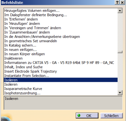

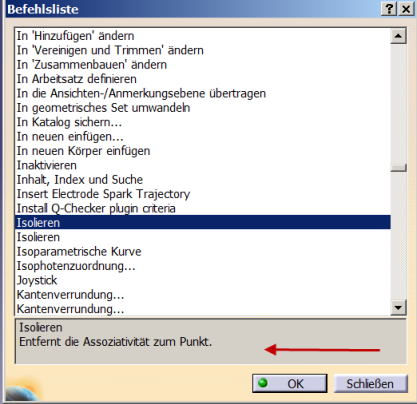

Hallo ich habe das Problem erkannt.
Und zwar gibt es in der R19 und in der R24(V5-6R2014) jeweils zwei Isolieren in der Befehlsliste.
Allerdings ist in der R24 die Reihenfolge eine andere wie in der R19.
Siehe Bilder.
Ich weiß leider nicht wie ich das richtige Isolieren ansprechen kann, da ja zwei mit identischen Namen vorkommen.

Versuch mal die CATIA-ID zum "richtigen" Isolieren zu ermitteln (siehe hier)
ChristianWW
KONSTRUKTEUR/ CAM PROGRAMMIERER
Sehen Sie sich das Profil von ChristianWW an!   Senden Sie eine Private Message an ChristianWW  Schreiben Sie einen Gästebucheintrag für ChristianWW
Beiträge: 31
Registriert: 21.10.2013
erstellt am: 09. Dez. 2014 13:13    Editieren oder löschen Sie diesen Beitrag!  <-- editieren / zitieren -->   Antwort mit Zitat in Fett Antwort mit kursivem Zitat    Unities abgeben: 1 Unity (wenig hilfreich, aber dennoch)2 Unities3 Unities4 Unities5 Unities6 Unities7 Unities8 Unities9 Unities10 Unities
Hallo Bernd,
Installationsverzeichnis habe ich gefunden, allerdings weiß ich nicht in welcher CATNls ich das isolieren suchen muss.
Bitte um Hilfe
