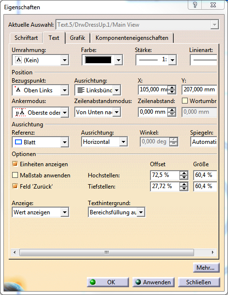

gibt es eine Möglichkeit per Makro
den Haken bei "Maßstab anwenden" zu setzen?

da es anscheinend keine Lösung hierfür gibt,
habe ich mir einen kleinen Workaround überlegt:
Code:
MyText.SetFontSize(0, 0, Schrifthoehe_ComboBox.Text * MyView.Scale)
mir ist schon klar dass ich die Schriftgröße ändere,
z.B. bei einem Maßstab von 2:1 wird aus der Schriftgröße 2,5
dann 5, aber das soll dem dxf egal sein.
Nur für den Fall,das jemand das gebrauchen kann.
Peter
