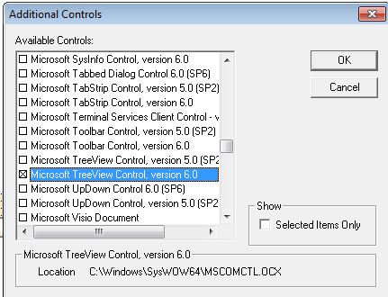

@TomTom: ne, wir hatten zuerst Win7 mit R19 wo es funktioniert hat und jetzt sind wir auf R24 umgestiegen...
@Joe:
Komponenten kann ich dazu laden.
Zu den Common Controls:
MS Common Controls "1,2 und 3", habe ich nicht nur "3 6.0 (SP5)
MSCOMCTRL.OCX', 'MSCOMCTR2.OCX' und 'COMCT332.OCX
Da hab ich nur "COMCT332.OCX" unter "SysWow64", die anderen fehlen,
habe auch unterm reg-editor gesucht und die Dateien fehlen auch hier.
Wie bekomme ich diese Dateien, habe gestern Vormittag erst VBA 7 installiert?
Unter CatiaV5R19 (siehe upload) ist der TreeView unter "MSCOMCTL.OCX.
SG Sebastian

Hallo Construkter,
das TreeView-Control ist in MSCOMCTRL.OCX(VB6) oder in
COMCTL32.OCX(VB5) enthalten.
Bekommen kannst Du's hier:
http://www.microsoft.com/en-US/download/details.aspx?id=10019
Zum registrieren verwende ich immer das CCRP Registration Utility
http://ccrp.mvps.org/ ->/cooltools/.
Zu VBA7: Ich hab keinerlei Erfahrungmit VBA7, aber im Inet steht bei MS dazu folgendes:
http://msdn.microsoft.com/en-us/library/ee691831%28loband%29.aspx#odc_office2010_Compatibility32bit64bit_IntroducingVBA7CodeBase
Native 64-bit processes in Office 2010 cannot load 32-bit binaries. This includes the common controls of MSComCtl (TabStrip, Toolbar, StatusBar, ProgressBar, TreeView, ListViews, ImageList, Slider, ImageComboBox) and the controls of MSComCt2 (Animation, UpDown, MonthView, DateTimePicker, FlatScrollBar).These controls were installed by previous versions of Microsoft Office and are installed by 32-bit Office 2010. An alternative must be found for existing Microsoft Office VBA solutions that utilize these controls when the code is migrated to 64-bit Office 2010. 64-bit Office 2010 does not provide 64-bit versions of the Common Controls.
Das sieht nicht gut aus. Die Betonung liegt aber auf Office 2010 und 64 bit.
Für die Kombination Win7/64 + VB6/32 + Catia V5R19/64 gilt das aber offenbar nicht. Sonst könnt' ich nix machen.
Sollte es mit obigen DLLs nicht gehen, bleibt noch die API-Methode.
Hope it helps,
Joe
