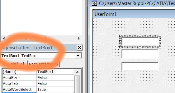

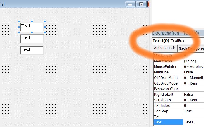

Hallo miteinander,
Frage:
mit copy/paste ist eine Indizierung der Textbox in VB möglich (siehe Bild 1)
in VBA-Catia geht das nicht (siehe Bild 2).
Ist das Wunschdenken von mir oder hat jemand eine Lösung?

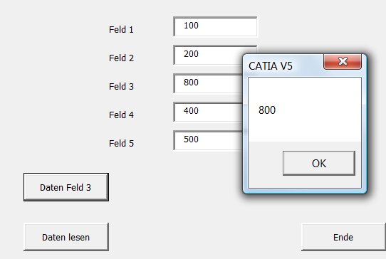

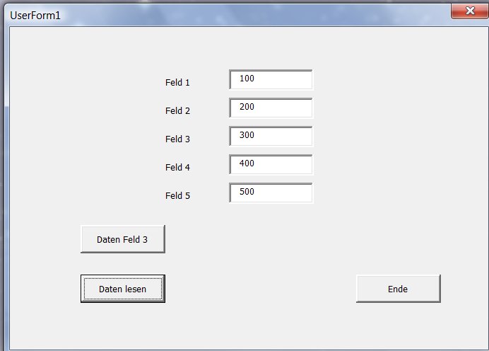

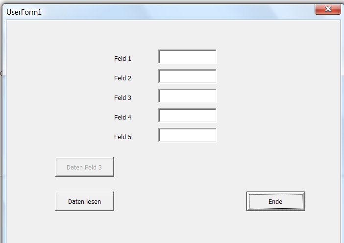

Es ist zwar etwas "um die Ecke", aber es geht. Ich lade mir die Standard-Textboxen, die ich dann mit dem neuen Inhalt überschreibe
(siehe Bilder).

CommandButton3.Enabled = True
End Sub
Private Sub CommandButton3_Click()
' Beispiel Dateninhalt Feld 3 lesen
For i = 0 To 4
Daten(i) = txtBx(i).Text
Next
MsgBox (Daten(2))
End Sub
Private Sub UserForm_Initialize()
CommandButton3.Enabled = False
End Sub
