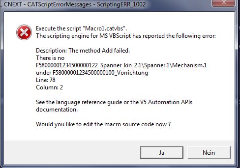

ich möchte per Makro in einem Produkt mehrere Dressups aus Submechanismen erstellen.

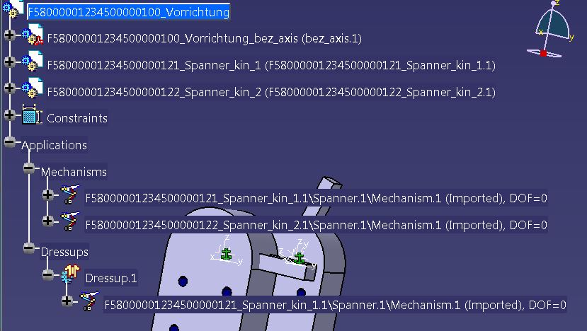

Der erste Dressup wird auch erzeugt, beim zweiten kommt dann allerdings die Fehlermeldung, die ich als Bild angehängt habe, obwohl der Mechanismus, der in der Fehlermeldung aufgeführt wird doch im Baum als Mechanismus da ist.
Kann sich jemand erklären, wo da das Problem liegt?
Anscheinend wird im Beispiel aus der V5Automation.chm nur ein Dressup erzeugt.
Ich habe schon ziemlich rumprobiert (CATScript, vba,vb6).
Im Moment komm ich da aber nicht weiter.
Ich habe auch das von mir auf das Wesentliche gekürzte CATScript aus der V5Automation und einen Screenshot des Baumes angehängt.
Vielen Dank für eure Hilfe im Voraus.

Das ist wirklich sonderbar, beim 2. Schleifendurchlauf werden die richtigen Objekte (Rootproduct, Mechanismus) übergaben, aber gemäß Fehlermeldung werden teilweise die Objekt vom ersten Aufruf verwendet.
ggf hilft ein Update vor dem zweiten Schleifendurchlauf.

Hallo bgrittmann,
danke für deine prompte Antwort.
Ich hatte das Makro auf einer R17 erstellt.
Habe es jetzt mal auf einer R19 laufen lassen und siehe da es funktioniert.
Ein product.update hat in der R17 nicht funktioniert.
Also dann weiter gehts.
