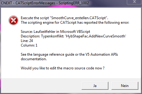

Hallo an alle,
ich würde gerne selektierte Kurven automatisch mit dem Marko smoothen lassen (mit den gleichen Parametern). Ich habe schon ein mal ein bisschen rumgebastelt und mit mit dem Makrorekorder und begrenztem Makrowissen zu folgendem Ergebnis gekommen:
Code:
Sub CATMain()
  Dim mySelection as Selection
  Set mySelection = Catia.ActiveDocument.Selection
  Dim AnzahlSelekt as integer
  AnzahlSelekt = mySelection.count  ' Gibt an wieviele Elemente selektiert wurden
Dim I as integer
Dim oSelElem as Object
Dim reference1 As Reference
Dim hybridShapeCurveSmooth1 As HybridShapeCurveSmooth
dim HybShapeFac As Factory
  Set Part1 = CATIA.ActiveDocument.Part ' aktives part holen
  Set partDocument1 = CATIA.ActiveDocument
  Set HybShapeFac = Part1.HybridShapeFactory            'factory zu erstellen der Punkte
For I = 1 to AnzahlSelekt
Set oSelElem = mySelection.Item(I)
Set hybridShapeCurveSmooth1 = HybShapeFac.AddNewCurveSmooth(oSelElem)
hybridShapeCurveSmooth1.SetTangencyThreshold 0.500000
hybridShapeCurveSmooth1.CurvatureThresholdActivity = False
hybridShapeCurveSmooth1.MaximumDeviationActivity = True
hybridShapeCurveSmooth1.SetMaximumDeviation 0.010000
hybridShapeCurveSmooth1.TopologySimplificationActivity = True
hybridShapeCurveSmooth1.CorrectionMode = 3
Next
part1.Update
End Sub
In der Zeile "Set hybridShapeCurveSmooth1 = HybShapeFac.AddNewCurveSmooth(oSelElem)" kommt die Fehlermeldung .
Kann mir jemand begabteres vielleicht weiterhelfen?
