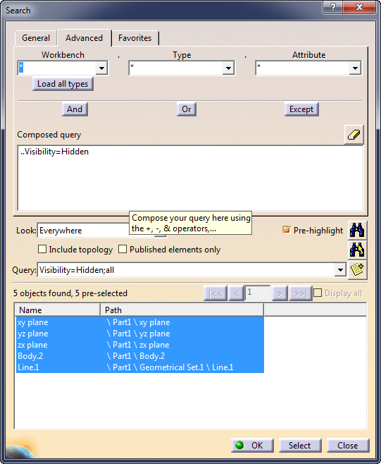

ich suche nach einem Code-schnipsel, welches alle ausgeblendeten (Hide) Elemente im Strukturbaum löscht. Kann jemand helfen?
danke!

Hallo Antelito,
hierzu kannst du auch die Suchfunktion nutzen.
Was du aber bedenken solltest ist, das du damit auch die Eltern/kindelemente löschen tust.
Gruß Uwe

die suchfunktion liefert nur ergebnisse zu der "VisPropertySet", Methode "GetShow" bzw. funktioniert nur bei bodies.
Mein Problem ist, dass jegliche Elemente gelöscht werden, egal von welchem Typ.
Natürlich möchte ich nicht, dass der Vaterknoten mit gelöscht wird... Evtl. kann man meine Frage derart umstellen, dass alle objekte, welche sich im Hide befinden, nicht ausgelesen werden sollen...
Weiss jemand weiter?
Danke!

Was hast du genau vor?
Versuch mal diene Selektion über "Bearbeiten -> Suchen" manuell nachstellen (feinerer Filter). Wenn das klappt kannst du einfach dies mit dem Makrorekorder aufzeichnen.
