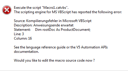

welches im Product einen Schnitt erzeugt und gespeichert hat, ohne das man eine weitere Lizenz wie SPA oder DMU benötigt. Jetzt habe ich Catia R22 und bekomme die Meldung (siehe Bild)
Ich habe leider gar keine Ahnung von Makros. Ist das ein lösbares Problem oder hat Dassault dieses Feature ausgebessert?

mich irritiert der Strichpunkt am Ende der Zeile der Fehlermeldung.
VB verwendet den so nicht.
Falls der Strichpunkkt tatsächlich im Makro steht, lösch ihn und speichere das Makro.
Tschau,

Bei weiterer Betrachtung der Fehlermeldung fällt 3/16 auf. Es kann sein, dass Du die 'As'-Deklarationen auskommentieren musst. Das sieht dann so aus:

Speicher mal das Makro als CATScript ab.
Dann läuft es vielleicht schon.

ohhhh, Ihr seid so heldenhaft. Mein endloser Dank sei mit euch.
Es funktioniert beides. Catscript und dann läuft es schon, Schande über mich, das habe ich gar nicht gesehen.
'funktioniert ebenfalls, ist auch die stabilere Variante, da diese in beiden Varianten funktioniert.
Also vielen Dank für die wie immer schnelle und kompetente Hilfe.
Edit: Sectioning wird zwar erstellt, jedoch lässt sich der Schnitt nichtmehr wie in R19 ohne Lizenz editieren. Schade. Dennoch Danke.
