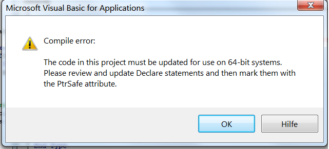

erstellt am: 26. Okt. 2015 14:02    Editieren oder löschen Sie diesen Beitrag!  <-- editieren / zitieren -->   Antwort mit Zitat in Fett Antwort mit kursivem Zitat    Unities abgeben: 1 Unity (wenig hilfreich, aber dennoch)2 Unities3 Unities4 Unities5 Unities6 Unities7 Unities8 Unities9 Unities10 Unities
farbe.zip
leider funktioniert das Programm nicht unter R24.
Es stopt schon bei dieser Zeile
Private Declare Function ChooseColor_Dlg Lib "comdlg32.dll" Alias "ChooseColorA"
Was ist Falsch?

erstellt am: 26. Okt. 2015 14:29    Editieren oder löschen Sie diesen Beitrag!  <-- editieren / zitieren -->   Antwort mit Zitat in Fett Antwort mit kursivem Zitat    Unities abgeben: 1 Unity (wenig hilfreich, aber dennoch)2 Unities3 Unities4 Unities5 Unities6 Unities7 Unities8 Unities9 Unities10 Unities Nur für Berges 10 Unities + Antwort hilfreich
Hallo Berges,
kann es sein, dass Du mit VBA7 programmierst?
Dann musst Du die Deklarationen anpassen für 'ChooseColor' und eventuell noch für Variable.
Zu finden hier:
http://catia2.cad.de/index.php/de/tipps-tricks/programmierung/67-winapi-txt-vba7?highlight=WyJ2YmE3Il0=
Tschau,
Joe

erstellt am: 26. Okt. 2015 14:55    Editieren oder löschen Sie diesen Beitrag!  <-- editieren / zitieren -->   Antwort mit Zitat in Fett Antwort mit kursivem Zitat    Unities abgeben: 1 Unity (wenig hilfreich, aber dennoch)2 Unities3 Unities4 Unities5 Unities6 Unities7 Unities8 Unities9 Unities10 Unities
Hallo Joe
VBA7 ist richtig.
Leider habe ich immer noch eine Fehlermeldung (siehe Anhang).
Ralf
KOBUE

erstellt am: 26. Okt. 2015 14:59    Editieren oder löschen Sie diesen Beitrag!  <-- editieren / zitieren -->   Antwort mit Zitat in Fett Antwort mit kursivem Zitat    Unities abgeben: 1 Unity (wenig hilfreich, aber dennoch)2 Unities3 Unities4 Unities5 Unities6 Unities7 Unities8 Unities9 Unities10 Unities Nur für Berges 10 Unities + Antwort hilfreich
Hallo Berges,
wie sehen die Deklarationen aus? Insbesondere von ChooseColor?
Tschau,
Joe

erstellt am: 26. Okt. 2015 15:33    Editieren oder löschen Sie diesen Beitrag!  <-- editieren / zitieren -->   Antwort mit Zitat in Fett Antwort mit kursivem Zitat    Unities abgeben: 1 Unity (wenig hilfreich, aber dennoch)2 Unities3 Unities4 Unities5 Unities6 Unities7 Unities8 Unities9 Unities10 Unities
Hallo Joe
Es läuft wieder.
Danke für die Hilfe.
Hier der geänderte Code.
Private Declare PtrSafe Function ChooseColor_Dlg Lib "comdlg32.dll" Alias "ChooseColorA" _
(lpcc As CHOOSECOLOR_TYPE) As Long
Private Type CHOOSECOLOR_TYPE
  lStructSize As Long
  hwndOwner As LongPtr
  hInstance As LongPtr
  rgbResult As Long
  lpCustColors As LongPtr
  flags As Long
  lCustData As LongPtr
  lpfnHook As LongPtr
  lpTemplateName As String
End Type
