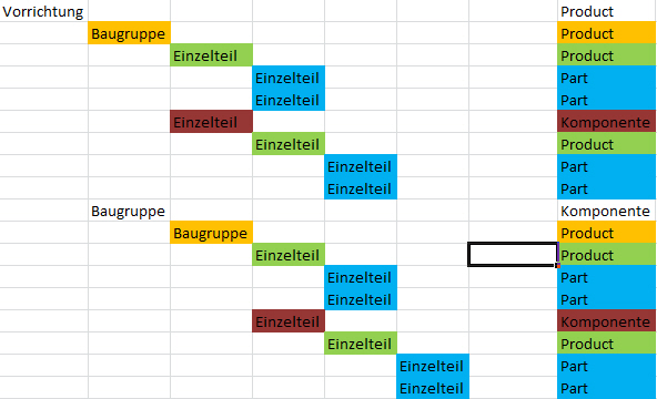

Jetzt habe ich herausgefunden ob eine Baugruppe eine Komponente ist. Wie finde ich jedoch heraus, das die Teile darunter ebenfalls zu der Komponente gehören.
Ich habe im Anhang ein Bild angehängt um mein Beispiel zu verdeutlichen.
Gespeichert werden müsste nur die erste 5 Zeilen. Die anderen resultieren alle daraus, weil es Komponenten sind.
Ich hoffe ihr versteht mein Problem.

Was hast du genau vor? Wie weit bist du? wie bist du vorgegangen?
IMHO ist es am einfachsten die Struktur rekursive abzuarbeiten (siehe Forensuche oder auch meine verlinkte Diskussion)

Ich check die Frage nicht... Wenn du doch weist, dass das eine Komponente ist, dann kannst du die Kinder über .Products abfragen und weist, wer zu dieser Komponente gehört. Die Fragen, die Bernd da aufwirft, sind essentiell. Wir können nicht wissen, was du willst, brauchst oder dir gar vll. einen Gedankenstoß geben, wenn du minimale Informationen gibst.
Es konnte noch niemand über einen Tellerrand schauen, wenn kein Teller da ist

Meine Aufgabe besteht darin, eine Vorrichtung mit allen darin beinhalteten Daten an einen anderen Ort zu speichern.
Es muss in CATIA die Vorrichtung geladen werden. Anschließend erstellt mein Code im Explorer an einem angegebenen Verzeichnis Ordner.
Einen Ordner für die Station an sich und darunter die Ordner für die jeweiligen Baugruppen.
Anschließend wird überprüft ob es ein Fertigungsteil (beginnend mit "36.8")ist, oder ein Kaufteil. Kaufteile werden generell in den Ordner "Purchase" gespeichert.
Die Fertigungsteile werden in die entsprechenden Baugruppen Ordner gespeichert.
Gehen wir von diesem Fall aus funktioniert alles so weit ganz gut.
Wenn jedoch gespiegelte Baugruppen/Fertigungsteile eingebaut sind, werden diese unter eine Komponente erstellt. Alle Teile unter der Komponente, einschließlich der Komponente an sich müssen nicht abgespeichert werden.

Ich hätte gleich ein paar Fragen zum Makro.
Programmierst du in VB.net?
Bis zu welcher Ebene soll durchsucht werden? Beim anlegen der Verzeichnis gehst du nur bis zur ersten Unterbaugruppenebene.
Die Unterscheidung der "Teiletypen" über die Länge der PartNumber scheint mir unzuverlässig.
Meiner Ansicht nach fehkt noch eine Fallunterscheidung Part/Product, du rufst die "test1" auch bei Einzellteilen auf.
Einfacher wäre es meiner Ansicht nach die Verzeichnisse erst beim Scan der Baugruppe zu erzeugen. Dann könntest du an die Unterroutine "ProductScan" neben der Product noch das Verzeichnis der aktuellen Baugruppe an die Unterbaugruppe weiterzugeben.

Mahlzeit Bend,
Das ist richtig, ich programmiere lieber in VB.net.
Die Verzeichnisse müssen nur für Baugruppen angelegt werden, dementsprechend alle Products auf der 1 Ebene von meiner Vorrichtung.
Wie oben schon erwähnt müssen alle Teile umgespeichert werden, falls diese jedoch unter einer Komponente liegen nicht.
Mir ist leider bis jetzt noch keine andere möglichkeit eingefallen, als den Teiltyp über die Länge zu definieren.
Wäre deswegen auch sehr dankbar wenn ich andere Vorschläge zu hören bekomme.
Deine letzten beiden Punkte verstehe ich nicht so ganz. Könntest du mir diese etwas genauer erläutern.
Timo

1. jedoch müssten die "Baugruppen Products" noch in dem jeweiligen Baugruppenordner gespeichert werden.
2. Sobald in einer Baugruppe ein zweites Product ist, wird für dieses Product ein Unterordner erstellt. In diesem Unterordner befinden sich dann die Parts dieses Products. Ein Unterordner dürfte jedoch nicht existieren, da alles in den Baugruppenordner gespeichert werden soll.
Beispielsweiße:
Station
----Baugruppe
------Schweißteil
-----------Part X
-----------Part X
------Part Y
Part X müssten jedoch in dem Ordner der Baugruppe gespeichert werden.
Wenn mir jemand dabei helfen könnte, wäre mir sehr geholfen.
Timo
