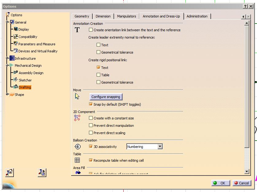

Hallo Leut',
nach meinen Erfahrungen reicht das verlinken von Text-Strings mit einem Draw-Element
nicht aus um den Text in seiner Lage zu verankern.
Zwar bewegt sich der Text mit, wenn das verlinkte Element bewegt wird, aber der Text
an sich ist danach trotz Verlinkung immer noch verschiebbar.
Notwendig wäre, die positionelle Verlinkung auch noch auf 'Rigid' zu setzen.
Dafür finde ich aber keine Möglichkeit.
Übersehe ich da was?
Wer weiss mehr?
Tia,
Joe

Ich beantworte mal meine Frage selbst.
ist unter /Tools/Options/Drafting/Annotation & DressUp bei 'Create positional link' der Haken gesetzt,
dann sind danach erzeugte 'Positional Links' automatisch 'rigid', sprich nicht verschiebbar;
sonst bleiben sie verschiebbar.
