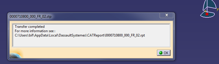

ich habe ein Makro geschrieben, welches in einem Batch Prozess Stp Dateien Importiert und damit weiterarbeitet. Leider Poppt bei jedem import ein Fenster auf welches mit den Import bestätigt. Nach 30 Teilen sind dann 30 fenster da :-) Nicht so toll...
weiß jemand wie ich das Fenster unterdrücken kann?
Code:
CATIA.DisplayFileAlerts = False
Bringt leider nichts.
Vielen Dank für Vorschläge
Sepp

Hallo Sepp,
habe bis jetzt auch das selbe Problem mit einer Meldung beim löschen von Relations in Now/show.
Helfe mir indes so, das ich die erste Meldung mit "ok" bestätige, und dann mir der gehaltenen Enter Taste alle Meldungen bestätigen kann.
vielleicht hilft das ja zumindest übergangsweise.

Servus Sepp
AFAIK kann man diese Meldung nicht unterdrücken (oder kann man diese in den Option ausschalten?)
Meide Ideen dazu;
- Dateien per Batchtools konvertieren und dann erst n CATIA öffnen
- Dateien in separater CATIA-Session konvertieren (nach der Konvertierung schließen)
- Fenster per WindowsAPI schließen

Hi
danke für die Antworten. Eine neue CATIA Session wird schwerig auf Grund von Lizenz-Beschränkungen...
Windows API... hm. hab ich bis immer vermieden weil ich Angst habe das es Fehleranfällig ist. Vll kann ichs mal testen.
Wenn die Profis hier auch noch keine Lupenreine lösunge gefunden haben wirds wohl nichts besseres geben :-(
Vielen Dank trotzdem für die Vorschläge
