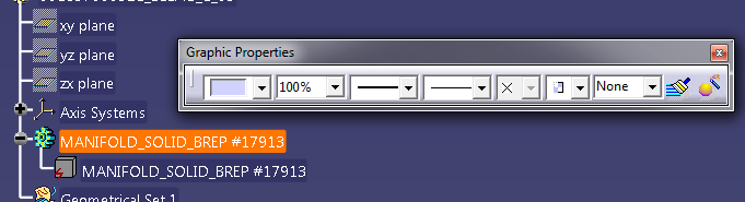

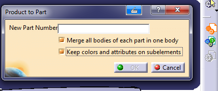

nach STP Imports kommt es je nach Ursprungssystem vor, dass die Farbe nicht dem PartBody sondern dem Sub-Element zugewiesen ist (Bilder im Anhang). Gerade in der Konzeptphase speichern wir diese STP Baugruppen gerne als CATPart ab (Bauraummodell). Die CATIA Funktion "CATProduct to CATPart" übernimmt die Farbe des PartBody und alle Bauteile werden einheitsgrau.
Ist es möglich innerhalb eines Produktes per Makro die Farbe des (letzten) Sub-Elementes auszulesen und auf den PartBody für jedes Part zu übertragen?
Mit Hilfe des Forums kam ich bisher so weit: eine Selection über alle "MechanicalFeature"s, diese in ein Array ablegt und die jeweilige Farbe ausgelesen. Kann ich diese Farbe dann direkt dem PartBody zuweisen?

Habt ihr Zugriff auf die DF1 Lizenz?
Unter Infrastructure / Product Data Filtering, da kann man dann ein Allcatpart mit Farben erzeugen.
Würd' Euch das Makro ersparen

Vielen Dank, das war mir bisher nicht bekannt  Die DF1 Lizenz ist hier verfügbar und der Export als CATPart funktioniert wie gewünscht.
