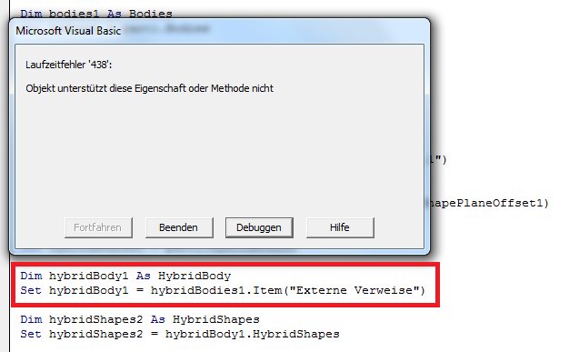

Jetzt hab ich mich zu früh gefreut
Bei den "Externen Verweisen" steigt das Programm mit der Fehlermeldung "Objekt unterstützt diese Eigenschaft oder Methode nicht" aus. Was läuft da falsch? Bin am verzweifeln...
Der Code, sowie der Makrorecorder ihn ausgegeben hat:

Set hybridBody1 = hybridBodies1.Item("Externe Verweise")

jouney
Sehen Sie sich das Profil von jouney an!   Senden Sie eine Private Message an jouney  Schreiben Sie einen Gästebucheintrag für jouney
Beiträge: 32
Registriert: 21.06.2013
catia V5R21sp6hf6
erstellt am: 19. Aug. 2014 10:19    Editieren oder löschen Sie diesen Beitrag!  <-- editieren / zitieren -->   Antwort mit Zitat in Fett Antwort mit kursivem Zitat    Unities abgeben: 1 Unity (wenig hilfreich, aber dennoch)2 Unities3 Unities4 Unities5 Unities6 Unities7 Unities8 Unities9 Unities10 Unities Nur für Nurium 10 Unities + Antwort hilfreich
wow das ist ja ne menge XD
der makro recorder ist leider meist nicht zu gebrauchen  ....
so wie das aussieht verheimlicht er da auch was.... kann es sein das es "Externe Verweise" zu dem zeitpunkt noch garnicht gibt
wenn du mir sagst was du da genau machen wolltest kann ich dir nen stück code schreiben

erstellt am: 19. Aug. 2014 11:17    Editieren oder löschen Sie diesen Beitrag!  <-- editieren / zitieren -->   Antwort mit Zitat in Fett Antwort mit kursivem Zitat    Unities abgeben: 1 Unity (wenig hilfreich, aber dennoch)2 Unities3 Unities4 Unities5 Unities6 Unities7 Unities8 Unities9 Unities10 Unities
WelleGetriebeHA.CATPart
Das wäre super, wenn du mir dabei helfen kannst
Das Bauteil WelleGetriebeHA hat die beiden Punkte "Eingang_HA" und "Ausgang_Getriebe" (siehe Anhang)
Im Product sind das Bauteil "Getriebe" mit dem veröffentlichten Punkt "Ausgang_Getriebe" und das Bauteil "Hinterachse" mit dem veröffentlichten Punkt "Eingang_HA".
Jetzt hatte ich geplant die Punkte von der Welle auf die jeweiligen Punkte im Product zu referenzieren.
Die "Externen Verweise" gab es zu dem Zeitpunkt nicht. Ich hatte dann versucht, ein gleichnamiges GeoSet vorher zu erzeugen. Dann hat sich der Fehler weiterverschoben, da in den Externen Verweisen die Punkte nicht vorhanden waren. Da reicht das vorherige Einfügen dann leider nicht mehr aus
