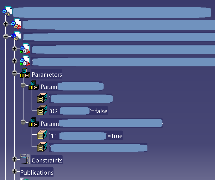

Hallo Zusammen,
seit ein paar Wochen versuche ich ein Makro zu realisieren, aber ich komme einfach keinen Schritt mehr weiter.
Hier mein Code
Code:
Sub CATMain()
Dim product As Document
Set product = CATIA.ActiveDocument
Dim product2 As Product
Set product2 = product.Product
Dim Params As Parameter
Set Params = Parameters.Item("02_Parameter")
If Params.ReadOnly = True Then
MsgBox("Parameter kann nicht verändert werden!") 'Es wird keine Nachricht ausgegeben somit müsste man den Parameter ändern können.
End If
MsgBox product2.UserAccessMode ' Es wird der Wert 2 ausgegeben für vollen Zugriff.
MsgBox product2.name
product2.value = true 'Hier tritt der Fehler dann auf.
End Sub
Folgender Fehler:
Source: CATIABoolParam
Description: The method Value failed
Ich möchte gerne den Parameter von false auf true setzen.
Könnt ihr mir da evtl. weiterhelfen?
Vielen Dank im Voraus!
Gruß Mario

Du hattest vergessen die Paramater-Collection richtig zuzuweisen, und manche Variablennamen vertauscht:
Code:
Sub CATMain()
Dim oDocument As Document
Set oDocument = CATIA.ActiveDocument
Dim oProduct As product
Set oProduct = oDocument.product
Set Params = oProduct.Parameters.Item("02_Parameter")
MsgBox ("Parameter kann nicht verändert werden!") 'Es wird keine Nachricht ausgegeben somit müsste man den Parameter ändern können.
End If
If Params.UserAccessMode = 0 Then
End If
Params.Value = True
End Sub

Guten Morgen,
vielen Dank bgrittmann für die schnelle Antwort   .
War wohl doch etwas spät gestern.
Leider lässt sich der Parameter immer noch nicht ändern und es  erscheint die gleiche Fehlermeldung.
Hier der Code:
Code:
Sub CATMain()
Set Params = oProduct.Parameters.Item("02_...")
'Mit folgender Zeile erscheint keine Fehlermeldung: Set Params = oProduct.Parameters.Item("11_...")
End If
End If
MsgBox Params.name 'Name wird richtig angezeigt.
Params.Value = False 'Fehlermeldung
End Sub
Im Anhang ein Ausschnitt von meinem Strukturbaum.
Was ich nicht verstehe ist:
1. Wenn ich den gleichen Code mit dem Paramter "11_..." starte kein Fehler erscheint?
2. Wenn ich das ändern des Parameters "02..." mit MakroRecording aufzeichne kommt ebenfalls ein Fehler. (Edit)

Du musst auch das richtige Product und das richtige ParameterSet ansprechen (Watchfenster).
Das "ActiveDocument" ist wahrscheinlich dein RootProduct.

Auch das habe ich schon versucht.
Code:
Sub CATMain()
Set oDocument = CATIA.Documents
Set oProduct = oDocument.Item("....CATProduct").product
Params.Value = True 'Fehlermeldung
End Sub
Gibt es eine Möglichkeit nur die Parameter eines Products auszulesen und nicht die Parameter der Parts die in dem Product enthalten sind?

Schau dir mal die Methode "DirectParameters" oder "RootParameterSet". AFARIK sollte es mit einer der Methode gehen.
