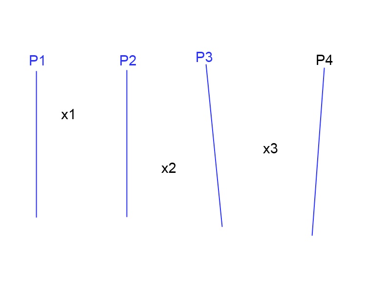

ich versuche derzeit eine performante Lösung zu finden, um herauszufinden, ob ein Punkt im 3D zwischen zwei beliebigen (auch nicht parallelen) Planes liegt  .
Bisherige Idee [noch nicht endgültig validiert] (mit x=Punkt im 3D, P1=Plane 1, P2=Plane 2):
1)x wird auf P1 projiziert (xp1)
2)x wird auf P2 projiziert (xp2)
3)xp1 wird auf P2 projiziert (xp3)
4)xp2 wird auf P1 projiziert (xp4)
5)Linie zwischen xp1 und xp3 erstellen
5)Linie zwischen xp2 und xp4 erstellen
Mit Ausnahme von ein paar Grenzfällen liegt x zwischen P1 und P2, wenn es einen Intersect der beiden Linien gibt.
Hat jmd. evtl. eine Lösung mit weniger Hilfsgeometrie?
Vielen Dank
Marc

Achso ne das ist genau richtig
Ich möchte sozusagen die "Eingruppierung" herausfinden. Sagen wir 10 Punkte sind zwischen P1, P2, P3, P4 verteilt.
Dann möchte ich wissen, ob x1 zwischen P1 und P2 liegt und z. B. x3 zwischen P3 und P4 (immer die unmittelbar benachbarten! Ebenen, also praktisch der "Quadrant" ja).

erstellt am: 29. Jul. 2014 11:37    Editieren oder löschen Sie diesen Beitrag!  <-- editieren / zitieren -->   Antwort mit Zitat in Fett Antwort mit kursivem Zitat    Unities abgeben: 1 Unity (wenig hilfreich, aber dennoch)2 Unities3 Unities4 Unities5 Unities6 Unities7 Unities8 Unities9 Unities10 Unities
Das mit der usability ist erstmal zweitrangig. Das mache ich dann entsprechend, wie es der Anwender gerne hätte.
Ich muss nur eine Methode entwickeln, die als Parameter eine Collection von beliebig vielen Punkten sowie eine weitere Collection mit Planes bekommt. Als Rückgabewert soll sie eine Aussage liefern, welche Punkte sich unmittelbar zwischen welchen Planes befinden:
x1 liegt zwischen P1 und P2
x2 liegt zwischen P2 und P3
x3 liegt zwischen P3 und P4
Dass x2 sich auch zwischen P1 und P4 befindet ist zwar klar, soll aber "rausgefiltert" werden. Es geht nur um die unmittelbaren Nachbarebenen.
Wie oft das Ganze durchlaufen wird ist erstmal nicht klar. Möglicherweise 10x, vielleicht aber auch 1000x. Ich werde eine generische Methode entwickeln und diese in eine Library auslagern, so dass ich diese immer wieder anwenden kann. Sie wird praktisch die Standard-Api über LINQ mit C# "erweitern".
Das Ziel des Ganzen ist es natürlich diese Aufgabe so performant wie möglich zu lösen. Idealfall wäre alles mathematisch, weil dann dauert die Auswertung nur Sekunden für tausende Ebenen und Punkte. Worst case wären irgendwelche Hilfsgeometrien in CATIA zu bauen und diese intelligent abzufragen, aber da ist auch die Frage welche und wie?

ARG... Kaum angefangen, schon gemerkt das du recht hast.
Dies geht nicht, da es ja vorkommen kann das zwei Ebenen z.b. Rechts näher sind als die erste auf der linken Seite.
Ausserdem was machst du wenn eine Ebene oberhalb oder unterhalb liegt?
Z.B.: eine horizontale Ebene und eine Vertikale, mit einem Punkt bei den Koordinaten 10,10,0? noch eine Ebene Vertikal bei 15,0,0 dazu und du hast ein echtes Problem. .. Das geht sogar ncoh weiter. Was ist wenn zwei Ebenen kreuz und quer im Raum den selbigen Abstand haben?
Mit einer Konstruktionsmethode geht das nicht.
Mit meinem Vorschlag auch nicht. mmmh Schwer... HEHE Endlich mal ne knifflige Aufgabe.
Auf Anhieb fällt mir aber auch nichts ein. selbst einen Kugel die du in 0,001mm Schritten wachsen lässt, geht nicht. selbiges Problem.
Man muesste die geometerie herrunterbrechen auf 2D oder nur in X bzw. Y betrachten.

So die erste Lösung (getestet und funktioniert):
Code:
public static bool IsPointLocatedBetween2Planes(this HybridShapeTypeLib.Point p,
            HybridShapeTypeLib.Plane p1,
            HybridShapeTypeLib.Plane p2, SPATypeLib.SPAWorkbench spaWB, HybridShapeFactory gsdFac)
            try
                HybridShapeProject pro1 = gsdFac.AddNewProject((Reference)p, (Reference)p1);
                pro1.Compute();
                HybridShapeProject pro2 = gsdFac.AddNewProject((Reference)p, (Reference)p2);
                pro2.Compute();
                Line line1 = gsdFac.AddNewLinePtPt((Reference)p, (Reference)pro1);
                line1.Compute();
                Line line2 = gsdFac.AddNewLinePtPt((Reference)p, (Reference)pro2);
                line2.Compute();
                SPATypeLib.Measurable mA = spaWB.GetMeasurable((Reference)line1);
                double angle = mA.GetAngleBetween((Reference)line2);
                if (angle >= 90.0)
                    return true;
                else return false;
            catch (Exception ex)
                throw new Exception("Error while analysing whether a point is located between two planes.", ex);
Diese Linq-Erweiterungsmethode erweitert im übrigen auch die Standard-Api, so dass im Intellisense von der V5-Api direkt die Methode "IsPointLocatedBetween2Planes" auftaucht, sobald man sich in der Klasse "Point" befindet.
Es geht kaum intuitiver/sauberer
Was ich aber ******e finde, ist die Erzeugung von "so viel" Hilfsgeometrie. Das geht bei vielen Analysen ganz schön auf den Speicher + Performance!

- Vektor AB und AC bilden
- Skalarprodukt AB * AC bilden
- wenn das Skalarproduct < 0 ist, ist der Winkel der Vektoren zueinander größer als 90°

ich hatte die mathematische Lösung bereits mit Winkel zwischen den Vektoren, aber dieser lieferte nicht den richtigen Aufspannwinkel, obwohl ich eigentlich die Vektoren richtig berechnet hatte (immer von Punkt ausgehend, da die Richtung hier ja entscheidend ist).
Evtl. reicht es aber wirklich gar nicht bis zum Winkel zu rechnen, sondern nur das Skalarprodukt abzufragen.
Teste ich mal
