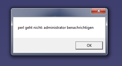

wir haben von einem unserer Kunden einige Makros zur Verfügung gestellt bekommen. Diese haben wir eingebunden etc.
Beim Start von einem dieser Makros (Es spiegelt Bauteile/-gruppen an der XZ-Plane) kommt, nachdem man auf "Run" geklickt hat die Fehlermeldung "Perl geht nicht - Administrator benachrichtigen" (siehe Datei).
Die IT-Gurus haben Perl danach installiert aber die Fehlermeldung kommt immer noch......
Müssen wir Konstrukteure evtl noch eine Einstellung in CATIA ändern, damit Perl und CATIA vernünftig zusammenarbeiten oder wurde bei der Installation von Perl etwas vergessen/nicht beachtet?

Mal bei euren Kunden nachgefragte, welche Voraussetzungen erfüllt sein müssen, damit das Makro läuft?

Haben wir getan. Die konnten uns aber nicht weiterhelfen, Thema hat sich mitlerweile erledigt, es hat sich über eine andere Person herausgestellt, dass das Makro uralt war, mit der neuen aktuelleren Versino klappt alles
