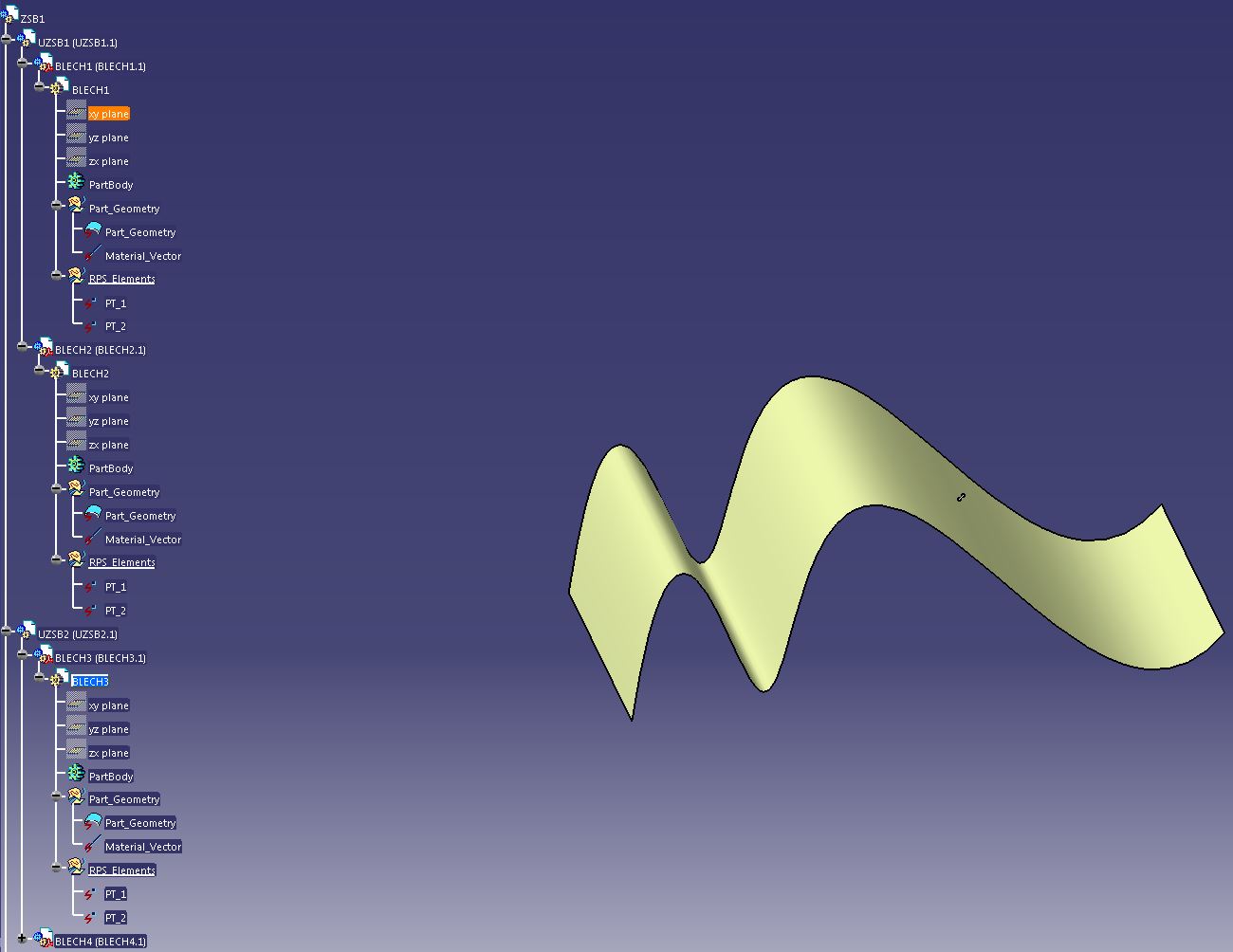

Hallo Experten!
Ich möchte ein Makro haben, welsche wird GeometricalSets bennant: "Part_Geometry" und "RPS_Elements" aus jedes Part im Strukturbaum zum neues Part kopieren and umbennenen zu:
"Part_Geometry" aus Part "BLECH1" -----> neues GeometricalSet bennant "BLECH1"
"RPS_Elements" aus Part "BLECH1" -----> neues GeometricalSet bennant "RPS_Elements"
Naturlich alle Elemente unterhalb diese GeometricalSets muss auch kopiert sein
Am Anhang Bild aus Beispielstrukturbaum.

Schön das du das möchtest?
Wie weit bist du mit deinem Code gekommen?
Wie würdest du das manuell machen?
Soll dabei die Position aus dem Baugruppenkontext mit einbezogen werden?
Handelt es ich immer um isolierte Geometrie?

Hallo Bernd
Ich bin ganz am Amfang   Ich habe eines makro welsches AllCATPart zu Produkt kovertiert gefunden. I habe gewust, dass vielleicht das wehre gute Start
        Zuerst, mit dem Inputbox frage ich, wie soll neues Part bennant sein. Danach ich mache neues Part, aber ich kannn nicht dieses Part umbenennen. Ich kriege: "The method Name failed" Warnung
Zum deine Fragen:
- Wenn ich muss dass manuell machen, ich wurde neues Part erstellen, umbennenen und einfach mit copy/paste kopieren.
- Die Flaechen aus die Parts "BLECHx" bennant mussen das gleiche Position haben
- und Ja - die Geometrie ist immer isoliert.

Jetzt habe ich das Problem, dass PartSet Elementen sind wahrscheinlich kein Part
Kann Jemand mier weiter helfen?
