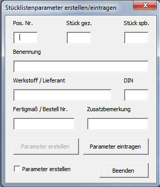

Kann mir jemand eine Hilfestellung geben, wie ich so ein Eingabefenster wie in folgendem Youtube Video erstellen kann? Ich habe ein Template erstellt und würde gerne beim Start des Templates ein Fenster mit einer kurzen Erklärung aufpoppen lassen.
In diesem Fenster sollten dann 2-3 Werte einstellbar sein.

Designtable.CATPart
Hallo Maximilian,
vielen Dank für deine Antwort. Ich würde gerne in meiner Beispieldatei die Werte von den Parametern "Länge", "Breite" und "Höhe" über ein Makro mit Userform (siehe Anhang) einstellen können.
Später möchte ich das Vorgehen auf meine reale Baugruppe übertragen.
Gruß Nico

ich möchte nicht vorgreifen, aber wo soll denn die Reise hingehen?
-Einiges könnte man sich sparen w.z.B. „Benennung“ dieses könnte man von dem Partnamen (Partnumber) abgreifen.
-Die Stückzahl könnte man auch mit einem Makro ermitteln
-Die Zusatzbemerkung könnte man unter Eigenschaften/Produkt/Beschreibung eintragen.
-Wenn man die Eigenschaften/Produkt/Normenklatur für Lieferant „DIN“ benutzt ist dieser Parameter auch erschlagen
-denn Werkstoff würde ich über Material vergeben und diese dann auch mit in dem Makro auslesen.
-Bleibt noch die Pos-Nr. diese könnte Mann z.B. in Eigenschaften/Produkt/Definition packen.
PS: das Fertigmaß könnte man auch per Makro ermitteln.

Hallo Herr Siebert,
vielen Dank für Ihre Antwort. Leider habe ich mit meinem Screenshot der Userform etwas für Verwirrung gesorgt. Dies sollte lediglich ein allgemeines Beispiel für ein Eingabefenster sein.
Mit dem Eingabefenster möchte ich bestimmte Parameter ansteuern (im Falle meiner Beispieldatei die Länge und die Breite).
Das Eingabefenster möchte ich hauptsächlich aus dem Grund, dass ich mit einer Abbildung dem späteren Anwender die Parameter visuell darstellen kann.
