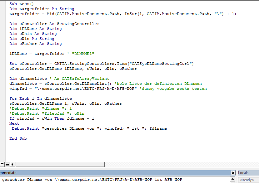

ich bekomme mit
targetfolder = CATIA.ActiveDocument.Path
anstelle der DLNAME-Adresse folgendes ausgegeben:
□□\PRIVMOD\
Weiß jemand warum?

erstellt am: 28. Mai. 2014 18:34    Editieren oder löschen Sie diesen Beitrag!  <-- editieren / zitieren -->   Antwort mit Zitat in Fett Antwort mit kursivem Zitat    Unities abgeben: 1 Unity (wenig hilfreich, aber dennoch)2 Unities3 Unities4 Unities5 Unities6 Unities7 Unities8 Unities9 Unities10 Unities Nur für Tim2007 10 Unities + Antwort hilfreich
Code:
Sub test()
Dim targetfolder As String
targetfolder = Mid(CATIA.ActiveDocument.Path, InStr(1, CATIA.ActiveDocument.Path, "\") + 1)
Dim sController As SettingController
Dim iDLName As String
Dim oUnix As String
Dim oWin As String
Dim oFather As String
iDLName = targetfolder ' "DLNAME1"
Set sController = CATIA.SettingControllers.Item("CATSysDLNameSettingCtrl")
sController.GetDLName iDLName, oUnix, oWin, oFather
Debug.Print oWin 'winpfad
End Sub
hmm, oder willst du anhand des Filesystem den DLnamen herausfinden?

erstellt am: 28. Mai. 2014 19:52    Editieren oder löschen Sie diesen Beitrag!  <-- editieren / zitieren -->   Antwort mit Zitat in Fett Antwort mit kursivem Zitat    Unities abgeben: 1 Unity (wenig hilfreich, aber dennoch)2 Unities3 Unities4 Unities5 Unities6 Unities7 Unities8 Unities9 Unities10 Unities Nur für Tim2007 10 Unities + Antwort hilfreich
Code:
Sub test()
'Dim targetfolder As String
'targetfolder = Mid(CATIA.ActiveDocument.Path, InStr(1, CATIA.ActiveDocument.Path, "\") + 1)
Dim dlnameliste ' As CATSafeArrayVariant
dlnameliste = sController.GetDLNameList() 'hole Liste der definierten DLnamen
winpfad = "\\emea.corpdir.net\EMTC\PRJ\A-D\AF5-WOP" 'dummy vorgabe zecks testen
For Each i In dlnameliste
sController.GetDLName i, oUnix, oWin, oFather
'Debug.Print "dlname "; i
'Debug.Print "filepfad "; oWin
If winpfad = oWin Then fdlname = i
Next
Debug.Print "gesuchter DLname von "; winpfad; " ist "; fdlname
End Sub
