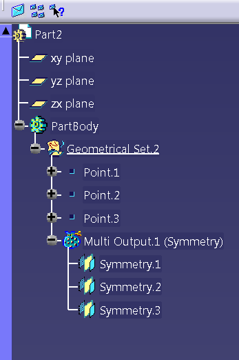

Hallo Zusammen,
ich habe ein Makro in VBA geschrieben, das mir Punktkoordinaten aus einer Punktewolke (CATPart) in eine Benutzeroberfläche schreibt mittels dem Befehl GetCoordinates. Von dieser GUI aus kann ich dann die Punkte als Excel abspeichern oder andere Dinge machen... Soweit funktioniert auch alles bis auf eine Kleinigkeit:
Ich hatte jetzt den Fall, dass in meiner Punktewolke neben normalen Points auch gespiegelte Punkte drin waren, die ganz normal über die Funktion "Mirror" in Catia erzeugt wurden. Dummerweise versucht das Makro auch die Mirror-Punkte auszulesen (was ich aber eigentlich garnicht will) und bricht dann ab weil es sich an den gespiegelten Punkten aufhängt.
Weiß jemand wie ich unterbinden kann, dass die gespiegelten Punkte nicht mit ausgelesen werden, sondern nur die normalen? Bin hierzu im Forum nicht fündig geworden...
Besten Dank!

ich greife auf die Punkte mit GetCoordinates zu. Ich habe dir hier mal nen Teil des Makros
'searching points
    selection1.search "(CATGmoSearch.Point),all"
    If Err <> 0 Then
    MsgBox ("No Points could be found!")
    End If
    Dim coords(3)
    For i = 1 To selection1.Count
        Me.Hardpoint_Count.Caption = selection1.Count
        Set Element = selection1.Item(i)
        Set Point = Element.Value
        Call Point.GetCoordinates(coords)
        Me("Label" & i).Caption = Point.Name
        Me("textbox" & i & "X").Value = coords(0)
        Me("textbox" & i & "Y").Value = coords(1)
        Me("textbox" & i & "Z").Value = coords(2)
        Erase coords()
    Next i
Ich lasse mir die Koordinaten der Punkte in meine grafische Oberfläche in Textboxes reinschreiben.
Mein Baum der Punktewolke sieht beispielhaft so aus (siehe Anhang punktewolke)
Problem ist, dass mein Makro alles Punkte zwar wunderbar rausschreibt, aber eben auch die gespiegelten Punkte versucht mit auszulesen und dann aber logischerweise abbricht, weil es ja keine "richtigen" Punkte sind....und ich würde gerne wissen wie ich es schaffen kann, dass mein Makro einfach nur Point 1,2,3 ausliest, aber Symmetry 1,2,3 in Ruhe lässt. Mein Ziel ist also nicht zu versuchen, gespiegelte Punkte auszulesen, sondern genau das Gegenteil, nämlich gespiegelte Punkte nicht auszulesen.

Mein Vorschlag dazu (ungetestet):
Code:
'searching points
    If Err <> 0 Then
    End If
    Dim coords(3)
         if TypeName(Point) = "HybridShapePointCoord" then
                Erase coords()
          end if
    Next i
EDIT: Oder viel einfacherer: die Selektion einschränken
Code:
selection1.Search "CATGmoSearch.GSMPointCoord,all"
[Diese Nachricht wurde von bgrittmann am 28. Mai. 2014 editiert.]

Hallo Bernd,
beide Methoden gehen  Habe mich für die kürzere zweite Lösung entschieden.
Vielen Dank!!!
