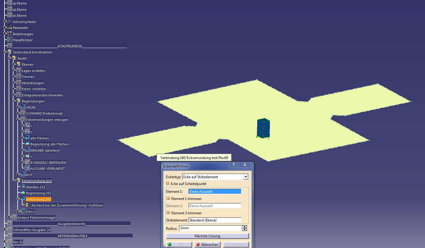

hier der Screenshot.
Einmal die Variante, wie es nun zumindest über Umwege mit extrudierten Teilflächen geht und einmal der Check, wie es mit der "Ecke" nicht funktioniert.
Kann machen was ich will, egal ob die Außenkontur als Begrenzung oder als Verbindung angewählt wird, ich kann nur einen einzelnen Scheitelpunkt auswählen, keine Linien, nicht mehrere.

erstellt am: 21. Mai. 2014 12:34    Editieren oder löschen Sie diesen Beitrag!  <-- editieren / zitieren -->   Antwort mit Zitat in Fett Antwort mit kursivem Zitat    Unities abgeben: 1 Unity (wenig hilfreich, aber dennoch)2 Unities3 Unities4 Unities5 Unities6 Unities7 Unities8 Unities9 Unities10 Unities Nur für jmitsch 10 Unities + Antwort hilfreich
21-05-201412-32-43.mp4
Komisch,   bei mir funktionierts.
Sogar auf eine Boundary.
Gruß Uwe

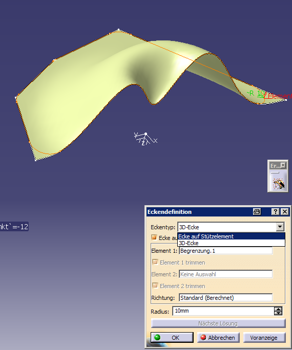

V5R19Eckenverrundung3D-Ecke.CATPart
und dann gebe es noch das umschalten auf 3D-Ecke. Ich vermute mal das deine Linien keine Linien sind?
BTW Wenn du schon in eine Skizze (x) die Kanten projizierst (um dann deine Extrudefl. zu erzeugen mit anschliessender Verrundung und der Verschneidung)
da kannst du ja gleich in der Skizze die Verrundungen einbringen und den Rest sparen.
