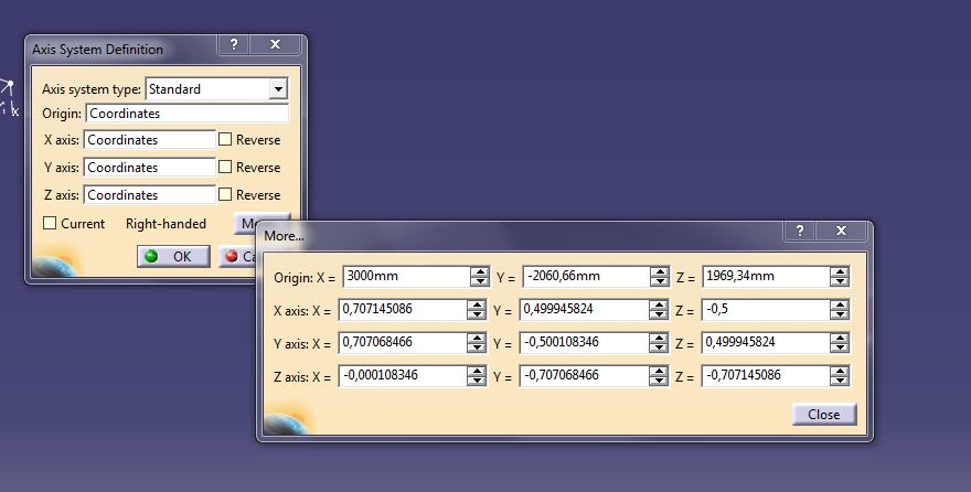

ich möchte ein Achsensystem erstellen.
Dazu positioniere ich das Achsensystem im Raum durch die Koordinaten.
Das bekomme ich soweit hin.
Code:
    'Frameursprung setzen
    axisSystem1.OriginType = catAxisSystemOriginByCoordinates
    Dim arrayOfVariantOfDouble1(3)
    arrayOfVariantOfDouble1(0) = CDbl(CStr(koordinatenListe(0)))
    arrayOfVariantOfDouble1(1) = CDbl(CStr(koordinatenListe(1)))
    arrayOfVariantOfDouble1(2) = CDbl(CStr(koordinatenListe(2)))
    axisSystem1.PutOrigin arrayOfVariantOfDouble1
Dann möchte ich allerdings mit vorhandenen Winkeln (Drehung um x, um y, um z) das Achsensystem ausrichten.
Bei der Axis Rotation stoße ich aber auf Grenzen. Kann mir da jemand weiter helfen?

Schau dir dazu mal die Methoden "PutVectors" bzw "PutXAxis", "PutYAxis" und "PutZAxis" an.
Vermutlich musst du die Eulerwinkel in Richtungsvektoren der Achsen umrechnen (viel Spaß dabei)

ja das habe ich versucht.
ich möchte die 3x3 Matrix mit Werten füllen doch wenn ich eine Zelle in der Matrix einen Wert zuweise, verändern sich die anderen Werte in der Matrix.

Mit "PutVectors" kannst du doch die Richtungen von X- und Y-Achse auf einmal definieren, oder?
Die Z-Achse sollte sich automatisch ergeben (oder entscheidet dann Catia selbstständig ob es sich um ein rechtsseitiges oder linksseitiges Koordinatensystem handelt)

erstellt am: 23. Apr. 2014 13:13    Editieren oder löschen Sie diesen Beitrag!  <-- editieren / zitieren -->   Antwort mit Zitat in Fett Antwort mit kursivem Zitat    Unities abgeben: 1 Unity (wenig hilfreich, aber dennoch)2 Unities3 Unities4 Unities5 Unities6 Unities7 Unities8 Unities9 Unities10 Unities
Hier ein Bild

Einfach die 12er Matrix ausrechnen und wieder zurück übergeben.
Habe ich bei
http://hoblila.wordpress.com/download/
auch so gemacht.
Du setzt mit PutOrigin() ja nur den Ursprungspunkt. Bernd hat Dich auch auf gute Funktionen dafür hingewiesen.
ich würd's aber mit GetCoordinates() machen, was es auch geben müsste, aber schon so lange her. :-)

Wenn ich PutAxis nehme dann nimmt er auch Left-Handed....

Ich behaupte, bin mir hier aber wirklich nicht sicher, dass Du immer alle 3 Achsen ausrechnen und dann deren Vektorkoordinaten setzen musst.

Ja ich habe über Drehmatrizen die Koordinatenvektoren ausrechnen müssen. Würde auch mit Quaternionen funktionieren. Man muss nur die richtige Drehreihenfolge beachten.
