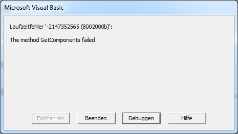

ich kriege beim Ausführen immer den Fehler (siehe Anhang). Ich habe auch schon versucht, Position As Object zu deklarieren oder auch product3 as Object, aber es hilft nichts....
weiss jemand rat?
Code:
Sub Test()
Dim arr(2)
Dim Pos As Position
Dim productDocument1 As ProductDocument
Set productDocument1 = CATIA.ActiveDocument
Dim product1 As Product
Set product1 = productDocument1.Product
Dim products1 As Products
Set products1 = product1.Products
Dim product2 As Product
Set product2 = products1.Item("abc")
Dim products2 As Products
Set products2 = product2.Products
Dim product3 As Product
Set product3 = products2.Item("xyz")
Set Pos = product3.Position
Pos.GetComponents arr
Debug.Print arr(0)
Debug.Print arr(1)
Debug.Print arr(2)
End Sub

Nachdem ich Dim Pos as Object deklariert habe, schien es erstmal zu laufen... bis ich an die Stelle
Code:
komme... Dort taucht dann plötzlich diese Fehlermeldung (siehe Anhang) auf...
Auch funktioniert IntelliSense nicht, wenn ich Pos als Object deklariere... Bei der Deklaration als Position dagegen schon
Hat jemand eine Idee, wie ich das Problem löse???

GetComponents liefert dir die Position und die Ausrichtung.
Dein Array muss anders dimensioniert werden (siehe auch Doku):
Code:
Dim arr(11)

erstellt am: 14. Apr. 2014 11:03    Editieren oder löschen Sie diesen Beitrag!  <-- editieren / zitieren -->   Antwort mit Zitat in Fett Antwort mit kursivem Zitat    Unities abgeben: 1 Unity (wenig hilfreich, aber dennoch)2 Unities3 Unities4 Unities5 Unities6 Unities7 Unities8 Unities9 Unities10 Unities
ups... da hätte ich auch selbst drauf kommen können *schäm*
stimmt und läuft! Danke!
