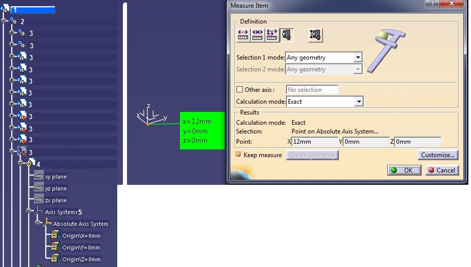

oftmals wird ein Bauteil einmal konstruiert und dann mehrmals im Produkt verwendet (z.B. Träger). Aus irgend einem Grund ist in meinem Datensatz die Position aller Träger gleich (Transformationsmatrix wird über die Methode GetComponents ausgelesen), obwohl sie an unterschiedlichen Stellen liegen. Eine Möglichkeit, von jedem der Träger die Lage zu bestimmen, ist den Punkt an der Achse zu messen (siehe Bild: Point on Absolute Axis System). Dies würde ich gerne automatisiert machen, weiss allerdings nicht wie...
Kann mir jemand helfen?
Danke im Vorraus!

Wie sieht dein entsprechender Code zum auslesen der Position aus?
Sind die Bauteile in Einbaulage konstruiert?
PS: Hast du zufällig in deinem Code ein "on error resume next" (wie in deinem anderen Beitrag)?
Lösche dies um bei einem Fehler eine Fehlermeldung zu bekommen.

Versuch mal http://hoblila.wordpress.com/download/ ob es andere Ergebnisse liefert.
Dort hatte ich, glaube ich, zwei verschiedene Methoden verbaut. Einmal das GetComponents() und dann GetCoordinates.
Ansonsten stellt sich mri auch die Frage mit der Einbaulage. Ich schätze mal Du bekommst immer die Koordinaten zum Urpsrung des Parts statt die Lage des Parts zum Produkt, die Du ja eigentlich haben möchtest.
Habe die Methode dazu aber auf die Schnelle auch nicht parat... :-(

ich habe mir mal ein Tool gebaut um eine Schweißzange an die entsprechenden Schweißpunkte zu setzen.
Wobei in der Zange eine Achse vorhanden ist (nicht auf 0), die als Werkzeug-Mittelpunkt gilt, und die Punkte auch in einem Part verteilt sind.
Die Punkte sowie die Zange liegen dabei irgendwo in einem Produkt mit beliebiger "Tiefe".
Es ging dann darum die Instanz der Zange so zu positionieren dass die Werkzeug-Achse der Zange mit dem entsprechendem Punkt übereinkommt.
Lange Rede, kurzer...
Ich musste mir die Lage der einzelnen Parts, im Produkt ermitteln.
Wenn ich es noch richtig weiß hatte ich damals auch das so ein Problem, da ich nicht die Instanz alos nicht das "Produkt" der Instanz genommen habe.
Das Part selbst (im Symbol mit Weißem Blatt und Zahnrad) ist ja nicht direkt im Produkt angehängt, sonder es ist ja immer noch die Instanz oder "Komponente" dazwischen. Und um die geht es.
hier mal mein Code in Auszügen:
1. Auswahl der Achse und ermitteln des Zangparts, sowie der Instanz.

3. und dann rekrusiv die Position der Instanz ermitteln
Code:
GetAbsPosition ZangenProdukt.Parent.Parent, RootProdukt, ZangenParentAbsolutPosition ' absolute Position der Zange
