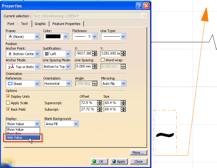

Servus,
Ich möchte den Wert aus Screenshot in Makro gesetzt. Ist es möglich?
Etwas wie:
DrawText1.AnchorPosition = catBottomCenter
DrawText1.Display = catHideValue  - oder ????
Ich kann nicht etwas in der Dokumentation finden.
Vielen Dank im Voraus für die Hilfe.
Best regards
Fernando

Hallo Fernando,
das geht AFAIK mit vba nicht!
Du kannst wenn, dann nur den gesamten Text inkl. Linie ausblenden.

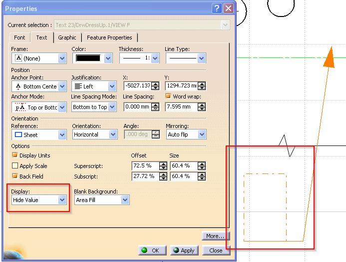

Vielen Dank für Antwort.
Sorry, war ich nicht klar genug, siehe Screenshot. Ich möchte verstecken den Text der "Leader".
