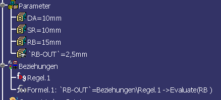

eine KWA-Lizenzen haben wir nicht.
du hast recht. Ich muss einen weiteren Parameter einbringen.
dies wäre aber kein Problem.
DA = 10
SR = 10
RB = 15
RB-Out = 2,5 (=WENN(RB<SR;SR;DA/4))
in der Konstruktion kann ich dann den Wert RB-Out verwenden.
dein Vorschlag sieht interessant aus, funktioniert leider nicht.
Stefan

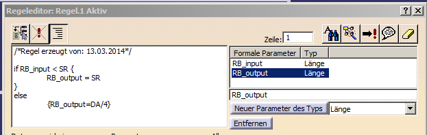

bgrittmann
Beiträge: 12206
CATIA V5R19
erstellt am: 13. Mrz. 2014 09:43    Editieren oder löschen Sie diesen Beitrag!  <-- editieren / zitieren -->   Antwort mit Zitat in Fett Antwort mit kursivem Zitat    Unities abgeben: 1 Unity (wenig hilfreich, aber dennoch)2 Unities3 Unities4 Unities5 Unities6 Unities7 Unities8 Unities9 Unities10 Unities Nur für IC-Cruncher 10 Unities + Antwort hilfreich
Dann sollte es mit einer Konstruktionsregel (fog) gehen (siehe Bilder)

erstellt am: 13. Mrz. 2014 11:04    Editieren oder löschen Sie diesen Beitrag!  <-- editieren / zitieren -->   Antwort mit Zitat in Fett Antwort mit kursivem Zitat    Unities abgeben: 1 Unity (wenig hilfreich, aber dennoch)2 Unities3 Unities4 Unities5 Unities6 Unities7 Unities8 Unities9 Unities10 Unities
es funktioniert javascript:InsertSMI(' %20');
Danke.
