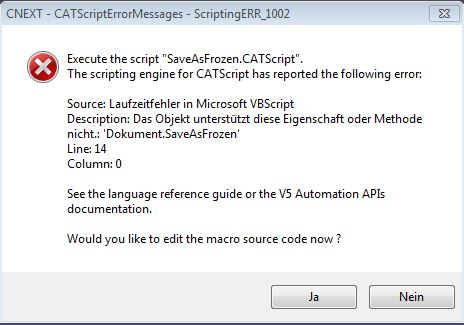

unter Start --> Digital Mock-Up --> DMU-Navigator gibt es unter Tools --> DMU DaTa Flow eine intessante Funktion mit Namen "SaveAsFrozen". Diese Funktion ist ziemlich hilfreich, wenn man sehr große Assemblys speichern möchte. Ich brauche nur die Produktstruktur nach V5 laden und diese Funktion ausführen. Hierbei kann man anschließend noch entscheiden, ob man die 3D-Parts oder nur die CGR's speichern möchte. Voraussetzung ist natürlich, das mit den Options Cache Management gearbeitet wird und unter Options --> Infrastructure --> Product Structure --> Product Visualisation --> "Do not activate default shapes on open aktiviert" ist.
Für diese Funktion möchte ich gerne ein Macro erstellen, um den Ablauf automatisiert ablaufen zu lassen. In der V5 Visual Basic help habe ich auch eine entsprechende Sub gefunden:
o Sub SaveAsFrozen( CATBSTR  iDirectory,
CATBSTR  iPrefix,
long  iData,
long  iCache)
Saves all documents related to the product in a directory.
Parameters:
iDirectory
The directory that will contain documents.
iPrefix
The prefix used to save product documents.
iData
To save geometries.
0: no save.
1: save.
iCache
To cache data.
0: no save.
1: save.
Baugruppe ist in V5 geladen!
Habe versucht das als Macro umzusetzen:
Sub CATMain()
Dim Dokument As Document
Set Dokument = CATIA.ActiveDocument
Dim directory As String
Dim prefix As String
directory ="C:\TEMP\Save_Test"
prefix = "Test"
'Hier kommt die Fehlermeldung, siehe angehängtes Bild.
Dokument.SaveAsFrozen directory , prefix , 1, 0
End Sub
Hat einer Idee, warum dieser Fehler auftritt?
Gruß Meridian

Diese Methode gehört zur DMU Naviagtor Workbench. Deshalb musst du diese erst ansprechen. Versche es mal so (ungetestet):
Code:
Sub CATMain()
Dim TheNavigatorWorkbench As Workbench
Set TheNavigatorWorkbench = Dokument.GetWorkbench ( "NavigatorWorkbench" )
prefix = "Test"
TheNavigatorWorkbench.DMUDataFlow.SaveAsFrozen directory , prefix , 1, 0
End Sub

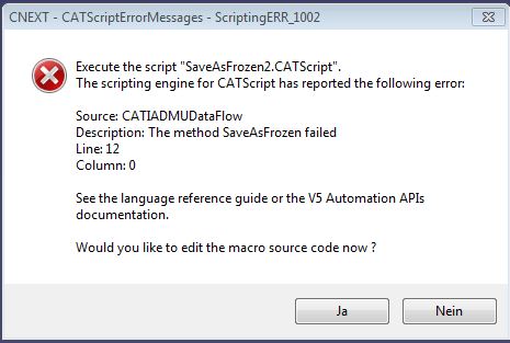

Hallo Bernd,
vielen Dank für deine Antwort. Leider hat dein Beispiel nicht funktioniert.
Läuft hier wieder in ein Fehler, siehe Bild:
Hast du vielleicht eine Idee warum?
Gruß Meridian

Servus Meridian
Bei mir läuft der Code durch.
Gibt es das Verzeichnis? Hast du die entsprechende Lizenz gezogen?

Hallo Bernd,
war mein Fehler. Hatte am am Freitag den Versuch gestartet und den Testfolder im Temp angelegt. Hatte aber vergessen das unser Temp immer bereinigt wird.
Nach Neuanlage von C:\TEMP\Save_Test läuft dein Macro.
Vielen Dank und super Arbeit.
