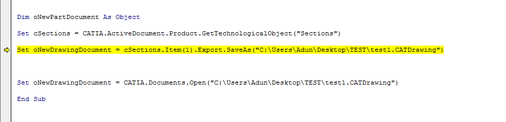

ich beschäftige mich derzeit mit der VBA Programmierung in CATIA V5 R19 und bin dabei auf ein Problem gestoßen.
Ich versuche eine erstellte Section als CATDrawing zu exportieren und danach zu öffnen, doch dabei treten mehrere Probleme auf:
a) das Dokument wird als CATDrawing abgespeichert. Öffne ich es jedoch, erkennt CATIA es als CATPart (Skizze + GeoSet)

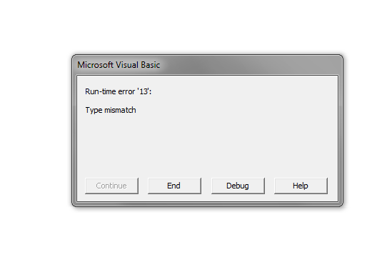

b) nach dem Abspeichern kommt immer folgende Meldung: "Type missmatch"

Dim oNewPartDocument 'As Object
Set cSections = CATIA.ActiveDocument.Product.GetTechnologicalObject("Sections")
Set oNewPartDocument = cSections.Item(1).Export.SaveAs("C:\Users\Adun\Desktop\TEST\test1.CATDrawing")
Set oNewPartDocument = CATIA.Documents.Open("C:\Users\Adun\Desktop\TEST\test1.CATDrawing")

IMHO kann man per Script die Sections nur als CATPart exportieren.
Falls du die Section als CATDrawng benötigst mss du dir was anderes überlegen. zB als CATPart exportieren, und alle Skizzen in ein Drawing kopieren. Oder den Schnitt in der Zeichnung definieren und ggf Schraffur löschen und Ansicht isolieren

Danke für deine Antwort. Sehr schade, wenn das wirklich nicht funktionieren sollte, da es ja manuell auch klappt
Leider geht es als CATPart nicht, da mein Schnitt durch mehrere Konturen geht, die alle speziell eingefärbt sind. Exportiere ich es als CATDrawing, bleibt das eben alles erhalten.
Dann bleibt mir wohl leider nichts anderes übrig, als das weiterhin manuell zu machen
