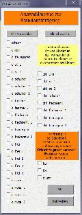

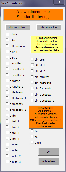

Um das aufzuhübschen habe ich mir überlegt mit Userforms ein Formular zu erstellen für eine Vorselektierung ( Haken setzen bei den später zu selektierenden Elementen)So dass nur das abgefragt wird was auch tatsächlich vorhanden ist. Wo finde ich Material zum einarbeiten in Userforms? Das Formular zu erstellen ist kein Problem, das was im Hintergrund abläuft, kann ich mir noch nicht so richig vorstellen. Hab jetzt erstmal einen Grundkurs besucht, der ging aber nicht soweit dass Userforms behandelt wurde, es wurde nur kurz gezeigt.
Danke mal im voraus
Ich hab keine Ahnung und davon sehr viel.
ChiefJosef
Hab ich
Sehen Sie sich das Profil von ChiefJosef an!   Senden Sie eine Private Message an ChiefJosef  Schreiben Sie einen Gästebucheintrag für ChiefJosef
Beiträge: 26
Registriert: 03.07.2012
Intel (R) Xeon(R) CPU E31270 @3.4GHz 3.4GHz
RAM 16GB. Grafik NVIDIA Quadro 2000
Windows Win 7 Enterprise 64
CATIA V 5.19 SP9 Build 19 HF40
erstellt am: 16. Sep. 2014 05:41    Editieren oder löschen Sie diesen Beitrag!  <-- editieren / zitieren -->   Antwort mit Zitat in Fett Antwort mit kursivem Zitat    Unities abgeben: 1 Unity (wenig hilfreich, aber dennoch)2 Unities3 Unities4 Unities5 Unities6 Unities7 Unities8 Unities9 Unities10 Unities
Original erstellt von ChiefJosef:
Danke mal im voraus
Als Beispiel das angehängte Foto von der Eingabemaske

erstellt am: 22. Okt. 2014 03:42    Editieren oder löschen Sie diesen Beitrag!  <-- editieren / zitieren -->   Antwort mit Zitat in Fett Antwort mit kursivem Zitat    Unities abgeben: 1 Unity (wenig hilfreich, aber dennoch)2 Unities3 Unities4 Unities5 Unities6 Unities7 Unities8 Unities9 Unities10 Unities
Ich bin jetzt ein Stückchen weiter gekommen. Hänge aber bei einem Problem, das Makro gibt mir die Meldung raus dass ich ausserhalb vom Array bin und das verstehe ich nicht. Beim Test als standalone hats funktioniert.
Dann funktioniert es nicht so wie ich es gerne hätte. Eigentlich sollten alle Elemente per Haken ausgewählt werden, dann nach dem OK Butten abgefragt und selektiert. Er springt gleich zur Selektion ohne den OK Button. Da helfen mir meine ganzen schlauen Bücher nichts. Vielleicht kann mir da jemand den ein oder anderen Tip geben und mir etwas auf die Sprünge helfen, habe gerade ein richtiges Brett vor dem Kopf. Danke. Das CatPart ist in den Threads vorher hochgeladen. Hier der derzeitige Code.

erstellt am: 22. Okt. 2014 07:03    Editieren oder löschen Sie diesen Beitrag!  <-- editieren / zitieren -->   Antwort mit Zitat in Fett Antwort mit kursivem Zitat    Unities abgeben: 1 Unity (wenig hilfreich, aber dennoch)2 Unities3 Unities4 Unities5 Unities6 Unities7 Unities8 Unities9 Unities10 Unities Nur für ChiefJosef 10 Unities + Antwort hilfreich
Wo läuft der Array außerhalb des gültigen Bereich? Zu welcher Selektion wird gesprungen? In welcher Sub?
Ich hab keine Zeit für Suchspiele in einem langen Code nach einem Fehler, ein Eingrenzung wäre sehr sinnvoll.
Ich sehen nichts von irgendwelchen Controls (Listbox, Checkbox, ...). Wo wird dieser Status in deinem Makro abgefragt?
PS: Bitte Code besser strukturieren und in [Code]-Tags posten

Danke für die Antwort, du hast mich schon auf den ersten Fehler aufmerksam gemacht, DAS ist die Userform. Deswegen kein Aufruf, dann darf wenn ich das richtig verstehe in der Userform kein Code drin sein. Ich bin also schon am Grundaufbau gescheitert. Denke ich sollte irgendwie jemanden finden der einem die Grundzüge beibringt, ich habe leider kein Catia Zuhause, dass ich mich mal einarbeiten könnte, so läuft das neben dem Tagesgeschäft, immer ein paar Schnipsel, dann mal eine Woche nichts. Im Buch ist nichts zu finden was den Aufbau betrifft. Ich hatte ja erwähnt, dass ich in der Userform blutiger Anfänger bin. Was meinst du mit strukturieren und Code Tags? Bin vielleicht doch zu alt für den ******
Gruß Ralf
PS.:If c_umr = True Then benennung = c_umr.Name, das hat auch nicht funktioniert, er kennt das Wort bennenung nicht

Private Sub cbAlleAbWaehlen_Click()
Dim i As Long
Dim o As Object
For i = 0 To Me.Controls.Count - 1
    Set o = Me.Controls.Item(i)
    If TypeName(o) = "CheckBox" Then o.Value = 0
Next i
End Sub
Private Sub cbAlleWaehlen_Click()
Dim i As Long
Dim o As Object
    If TypeName(o) = "CheckBox" Then o.Value = 1
Next i
End Sub
Private Sub fla_off_1_Click()
End Sub
Private Sub pkt_umri_Click()
End Sub
Private Sub Weiter_Click()
Dim Meldung As Boolean
Dim Farbe As Long
Dim SelFilter()  As Variant
Dim Hilfe() As String
Dim sStatus  As String
Dim hs As HybridShape
Dim i As Long
Dim x As Integer
Dim ChkB As Object
Sel.Add workNC_Input_body
Sel.VisProperties.SetShow catVisPropertyNoShowAttr
Me.Weiter.Enabled = False
Me.cbAlleWaehlen.Enabled = False
Me.cbAlleAbWaehlen.Enabled = False
For i = 0 To Me.Controls.Count - 1 ' Schleife über alle Elemente in der UserForm um nachträgliches ändern zu verhindern
    Set ChkB = Me.Controls.Item(i)
    If TypeName(ChkB) = "CheckBox" Then ChkB.Locked = True
Next i
If SchleifeAbbrechen Then Exit For ' bei Abbruch Schleife verlassen
    If TypeName(ChkB) = "CheckBox" Then  ' Element vom Typ Checkbox
        If ChkB.Value Then
            ChkB.Font.Bold = True
            Farbe = ChkB.BackColor
            ChkB.BackColor = RGB(256, 125, 0)
            If Meldung = False Then ' Einmalige Meldung am Anfang, nur bei 1. Selektierter Checkbox
                Meldung = True
                MsgBox "Bitte die im Fenster hervorgehobenen Elemente wählen." & Chr(13) & "Siehe auch unten in der Statusleiste.", vbOKOnly + vbInformation, "Elemente wählen"
            End If
            'Hilfskonstrukion um den "Typ" des zu wählenden Elements an die Auswahl zu übergeben
            'Die Information welcher "Typ", steckt in jeder Checkbox selbst, und zwar
            'unter der Eigenschaft .Tag. (Dies ist eine Eigenschaft, die jedes Element besitzt,
            'und zur freien Verfügung ist.
            Hilfe() = Split(ChkB.Tag, ",")  'Dies hier ist eine "Krücke" um mehrere Typen Auswählen zu können
            ReDim SelFilter(UBound(Hilfe)) ' Siehe 1. Checkbox "Schutz"
            For x = 0 To UBound(Hilfe)
                SelFilter(x) = Trim(Hilfe(x))
            Next x
            sStatus = Sel.SelectElement2(SelFilter, "Bitte wählen Sie: " & ChkB.Tag & " ESC=Abbrechen", False)
            If sStatus <> "Cancel" Then ' Wenn Auswahl nicht abgebrochen
                Sel.Copy
                Sel.Clear
                Sel.PasteSpecial ("CATPrtResultWithOutLink") '"CATIA_RESULT"
                'Farbe und Transparenz einstellen
                If ChkB.Caption = "Schutz" Then
                    Sel.VisProperties.SetRealColor 0, 175, 175, 0
                    Sel.VisProperties.SetRealOpacity 255 / 100 * 25, 0
                'Schutzfläche für Aufspannplatten Z3mm von Sohle
                End If
                If ChkB.Caption = "fla_off_*1" Then
                    Sel.VisProperties.SetRealColor 0, 127, 255, 0
                End If
                If ChkB.Caption = "fla_off_*2" Then
                    Sel.VisProperties.SetRealColor 95, 0, 95, 0
                End If
                If ChkB.Caption = "fla_off_*3" Then
                    Sel.VisProperties.SetRealColor 0, 128, 0, 0
                End If
                If ChkB.Caption = "fla_frei" Then
                    Sel.VisProperties.SetRealColor 95, 0, 0, 0
                    Sel.VisProperties.SetRealOpacity 255 / 100 * 75, 0
                End If
                If ChkB.Caption = "fla_frei_1" Then
                End If
                If ChkB.Caption = "fla_frei_2" Then
                End If
                If ChkB.Caption = "fla_frei_3" Then
                End If
                If ChkB.Caption = "fla_frei_4" Then
                End If
                If ChkB.Caption = "Deckel" Then
                    Sel.VisProperties.SetRealOpacity 255 / 100 * 50, 0
                'Schliessen von Durchbrüchen
                End If
                If ChkB.Caption = "Kollisionsfläche" Then
                    Sel.VisProperties.SetRealColor 255, 0, 0, 0
                    'Sel.VisProperties.SetRealOpacity 255 / 100 * 50, 0
                'Kollisionsvermeidung, Verletzung von Übergängen, Schutzflächen
                End If
                Sel.Clear
                workNC_Input_body.HybridShapes.Item(workNC_Input_body.HybridShapes.Count).Name = ChkB.Name
                'workNC_Input_body.HybridShapes.Item(workNC_Input_body.HybridShapes.Count)
                oPart.Update
            End If
            ChkB.BackColor = Farbe
            ChkB.Font.Bold = False
        End If
    End If
Next i
Sel.VisProperties.SetShow catVisPropertyShowAttr
Me.Weiter.Enabled = True
Me.cbAlleWaehlen.Enabled = True
Me.cbAlleAbWaehlen.Enabled = True
    If TypeName(ChkB) = "CheckBox" Then ChkB.Locked = False
Next i
Me.Hide
End Sub
und hier der Code des eigentlichen Macros:
Option Explicit
Public Declare PtrSafe Sub keybd_event Lib "user32" (ByVal bVk As Byte, ByVal bScan As Byte, ByVal dwFlags As Long, ByVal dwExtraInfo As Long)
Public Const KEYEVENTF_KEYUP = &H2
Public Const VK_ESCAPE = &H1B
Public Const VK_TAB = &H9
Public Sel As Object ' Selection
Public oPart As Part
Public workNC_Input_body As HybridBody
Public SchleifeAbbrechen As Boolean
Public Sub CATMain()
Dim l As Single
Dim t As Single
If CATIA.Documents.Count Then            ' Püfen ob eine Datei geöffnet
    If CATIA.Windows.Count Then          ' Püfen ob ein Fenster angezeigt wird
        If TypeName(CATIA.ActiveWindow) <> "Window" Then
            If TypeName(CATIA.ActiveDocument) = "PartDocument" Then ' Prüfen ob actives Dokument ein Produkt ist
                Set Sel = CATIA.ActiveDocument.Selection
                Set oPart = CATIA.ActiveDocument.Part
                Sel.Clear
                If ExistGeoSet("Aufbau", oPart) = False Then
                    MsgBox "Das GeoSet ""Aufbau"" existiert nicht! Abbruch", vbOKOnly + vbInformation
                    Exit Sub
                End If
                If ExistGeoSet("WorkNC_Input", oPart, workNC_Input_body) = False Then
                    Set workNC_Input_body = oPart.HybridBodies.Add()
                    workNC_Input_body.Name = "WorkNC_Input"
                End If
                ' hier der UserForm Aufruf
                If UserForm2 Is Nothing Then Load UserForm2
                l = CATIA.Left + CATIA.Width / 2 '- fZangen_an_Punkt.Width / 2
                t = CATIA.Top
                If t <= 0 Then t = 0 + 1
                If l <= 0 Then l = 0
                UserForm2.Left = l
                UserForm2.Top = t
                SchleifeAbbrechen = False
                UserForm2.Show vbModeless
            Else
                CATIA.StatusBar = "Aktive Datei ist kein Part"
            End If
        Else
            CATIA.StatusBar = "Aktives Dokument ist keine 3D-Datei." 'der Schreibtisch"
        End If
    Else
        CATIA.StatusBar = "Kein Dokument geladen"
    End If
Else
End If
End Sub
Public Function ExistGeoSet(Name As String, Part As Part, Optional ByRef GeoSet As HybridBody) As Boolean
On Error GoTo fehler:
Set GeoSet = Part.HybridBodies.Item(Name)
ExistGeoSet = True
fehler:
End Function
