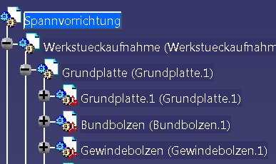

Hallo V5-Gemeinde,
ich möchte in meinem Makro die Auswahl eines Produktes realisieren. Wie das geht weiß ich, nur habe ich ein Problem bei der Einschränkung der Auswahl durch den Filter. Auch wenn ich den Filter für ein Produkt setzte, kann ich neben Produkten (weißes Blatt/blaues und gelbes Zahnrad) auch Parts (weißes Blatt/blaues und gelbes Zahnrad/rotes Achsensystem) auswählen. Hier mal mein Code:

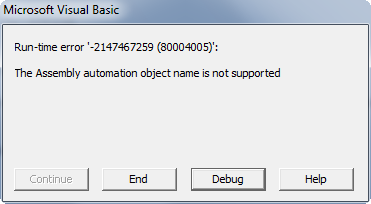

ohne es jetzt getestet zu haben: Versuch es im Filter mal mit "Assembly"

Hallo Jens,
zunächst einmal vielen Dank für die Antwort. Ich habe deinen Vorschlag ausprobiert. Dabei wurde die Ausführung abgebrochen (siehe Anhang). Also gibt es den Filter "Assembly" wohl nicht.
Hat noch jemand eine Idee?

Innerhalb eines Assemblies können nur Products verbaut werden. Deshalb besteht ein PartDocument aus einem Product und einem Part (siehe Doku und Watchfenster). Man kann sich da Product als Containern für verschiedene Dokumente (CATPart und CATProduct) vorstellen.
