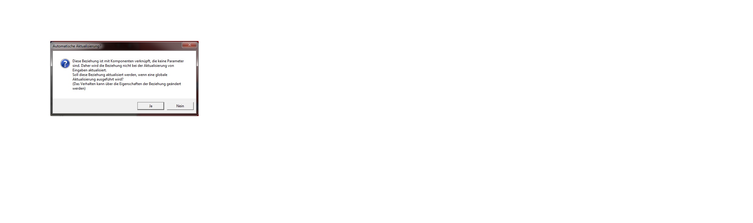

Hallo Leute,
ich habe in einem VBA Skript eine Regel programmiert. Vorher hatte ich diese manuell in Catia ausprobiert. Da kam die Meldung (siehe Screenshot). Jetzt habe ich das Problem, dass ich immer über das Aktualisieren des Untermenüs der jeweiligen Feature nur die Regel aktualisiert. Der Aktualisierungsbutton bleibt die ganze Zeit grau hinterlegt. Kann mir jemand weiterhelfen, ob ich dies in den Optionen umstellen kann? Ich habe bisher nichts gefunden. Am besten wäre natürlich eine automatische Aktualisierung
Eidt: Mit Untermenü meinte ich: Rechtsklick auf Feature-> Object-> Aktualisieren

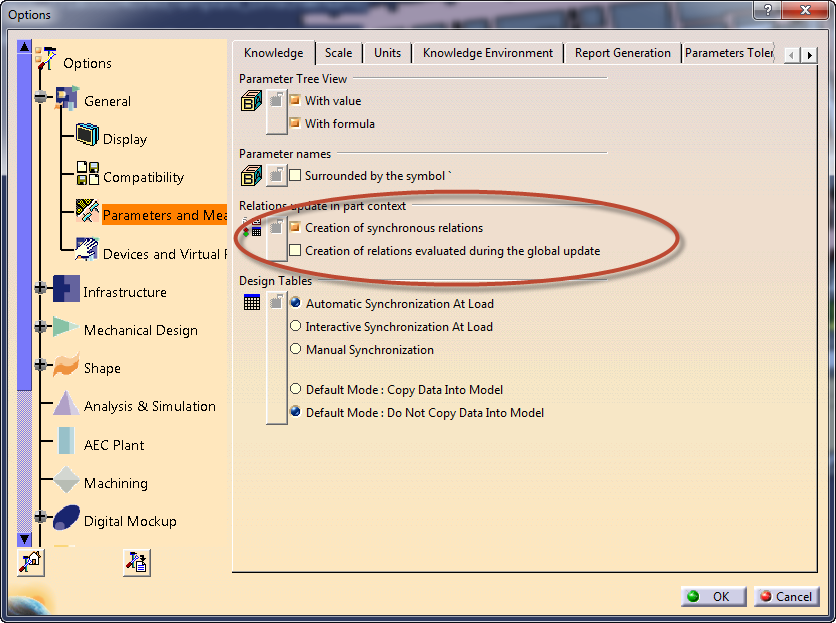

schon mal die Einstellungen getestet?
Gruß Uwe

erstellt am: 06. Feb. 2014 13:31    Editieren oder löschen Sie diesen Beitrag!  <-- editieren / zitieren -->   Antwort mit Zitat in Fett Antwort mit kursivem Zitat    Unities abgeben: 1 Unity (wenig hilfreich, aber dennoch)2 Unities3 Unities4 Unities5 Unities6 Unities7 Unities8 Unities9 Unities10 Unities
Die habe ich an. Deswegen wunder ich mich ja auch so
