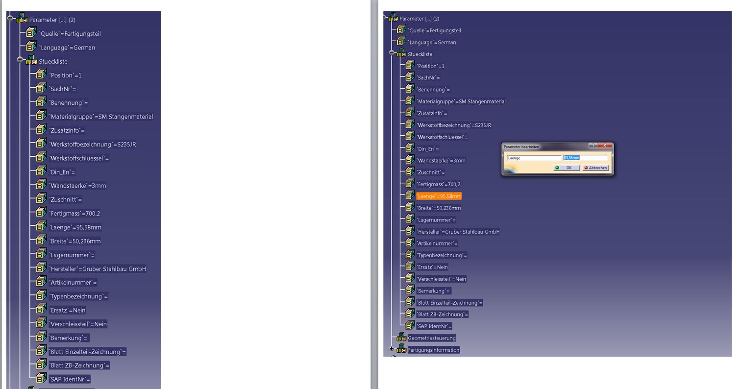

  Hallo Leute,
hat jemand eine Ahnung wie das geht?
Ich mochte über den Parameter Ast Stückliste eine Popup Fenster mit allen Parameter zum eintragen öffne lassen ist das möglich?(Bild)
Wenn so ein Popup Fenster bei der seletion (Stückliste) von Parameter aufgehen würde wäre das Super weil man dann die Infos in einem Fenster eintragen könnte.
Es wäre eine super Arbeitserleichterung.
Wäre Super von Euch. bin nämlich Neu hier.
Besten Dank

Ich glaub das kriegst Du nur mit CAA hin, da Du ja auf ein Ereignis reagieren musst.
Mit Makro kannst Du maximal Polling machen, aber keine Reaction.

Die Parameter sind mit den CATPart verknüpft und sollen auf die Zeichnung als Tabelle ausgegeben werden.
Aber zur Erleichterung im CATPart auf einem Fenster eingetragen werden.

erstellt am: 30. Jan. 2014 14:08    Editieren oder löschen Sie diesen Beitrag!  <-- editieren / zitieren -->   Antwort mit Zitat in Fett Antwort mit kursivem Zitat    Unities abgeben: 1 Unity (wenig hilfreich, aber dennoch)2 Unities3 Unities4 Unities5 Unities6 Unities7 Unities8 Unities9 Unities10 Unities Nur für Contour GmbH 10 Unities + Antwort hilfreich
Dann mach nen neuen Button, welcher ein Makro mit einem entsprechendem Dialog startet.
Das ist einfach, noch akzeptabel vom Aufwand für den Anwender und super schnell programmiert.

Hallo Gabriel,
Willkommen in Forum. Bitte Systeminfo ausfüllen.
Mit einem User Feature würde es auch funktionieren. Gewünschte Parameter unter einem geometrischen Element (z.B. Punkt) anlegen. User Feature erzeugen und Punkt wählen und im Reiter "Parameter" die Parameter veröffentlichen die in der Liste auftauchen sollen.

Hi Uwe,
wie macheich die Definiton Grunddaten in deinem Bild?

erstellt am: 30. Jan. 2014 14:25    Editieren oder löschen Sie diesen Beitrag!  <-- editieren / zitieren -->   Antwort mit Zitat in Fett Antwort mit kursivem Zitat    Unities abgeben: 1 Unity (wenig hilfreich, aber dennoch)2 Unities3 Unities4 Unities5 Unities6 Unities7 Unities8 Unities9 Unities10 Unities Nur für Contour GmbH 10 Unities + Antwort hilfreich
Wie oben schon beschrieben mit einem "User Feature".

erstellt am: 30. Jan. 2014 14:38    Editieren oder löschen Sie diesen Beitrag!  <-- editieren / zitieren -->   Antwort mit Zitat in Fett Antwort mit kursivem Zitat    Unities abgeben: 1 Unity (wenig hilfreich, aber dennoch)2 Unities3 Unities4 Unities5 Unities6 Unities7 Unities8 Unities9 Unities10 Unities Nur für Contour GmbH 10 Unities + Antwort hilfreich
Kein Problem,
Diese User Feature kannst du nun in dein Startpart einfügen.
Schau mal in der Onlinedoku.Dort ist das gut beschrieben. Siehe auch "PowerCopy"
Gruß Uwe

zum einfügen der Parameter in ein Geo-Set benötigst du nicht unbedingt eine besondere Lizenz.
Einfach ein Parameterset Kopieren und in das Geo-Set einfügen. Alle darin befindlichen Paramerter löschen, deine gewünschten Parameter erzeugen und umordnen.

Hallo Maximilian,
Achtung keine "Powercopy"
Es muss ein "User Feature" sein.

31-01-2014_1.mp4
Hallo nochmal,
Hier die bewegten Bilder.
Gruß Uwe
