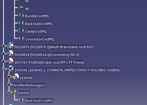

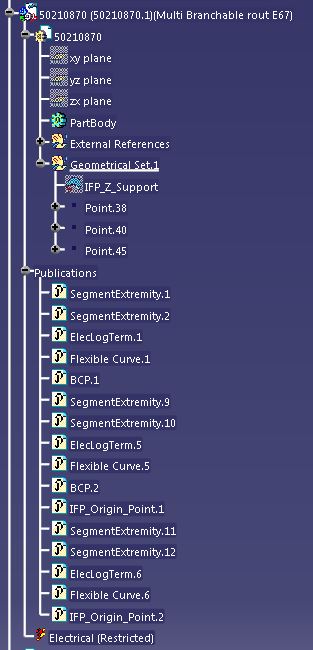

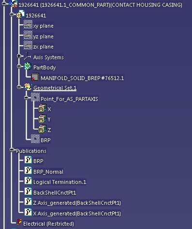

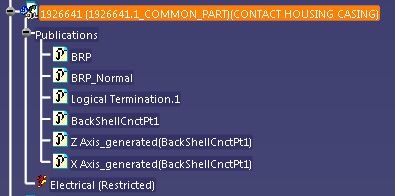

Guten Morgen,
mit der Doku stimmt. Dachte es würde erst auftauchen, wenn die Extrahilfe in Catia installiert würde. Vielen Dank.
Das Problem taucht bei Item 7 auf, wobei aber auch vorher schon Elektrifizierungen auftauchen und dies kein Problem darstellt. Abgesehen davon, dürfen diese Elektrifizierungen nicht raus und können momentan auch gar nicht gelöscht werden.

erstellt am: 13. Jan. 2014 09:58    Editieren oder löschen Sie diesen Beitrag!  <-- editieren / zitieren -->   Antwort mit Zitat in Fett Antwort mit kursivem Zitat    Unities abgeben: 1 Unity (wenig hilfreich, aber dennoch)2 Unities3 Unities4 Unities5 Unities6 Unities7 Unities8 Unities9 Unities10 Unities Nur für Dennis030186 10 Unities + Antwort hilfreich
Also ich sehe nur 6 Veröffentlichungen. Was sind, bzw mit was wurden die "Elektrifizierungen" erstellt (spezielle Workbench)? Wenn du die "Elektrifizierungen" bearbeitest erscheinen dann zerschossene Elemente?
ggf musst du die Fehlerbehandlung kurz ausschalten um Fehler durch diese speziellen Elemente abzufangen.

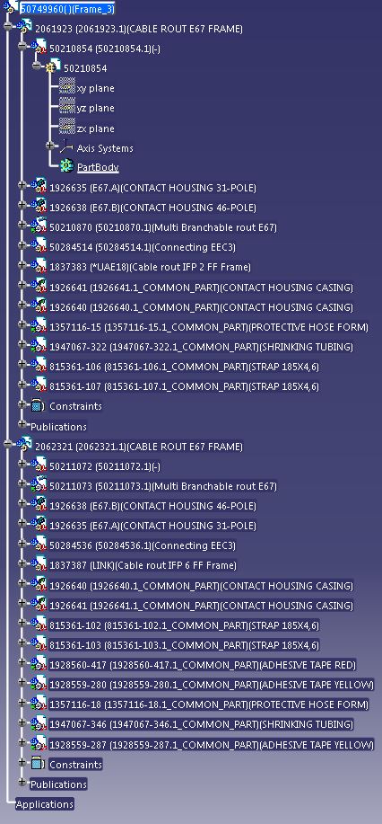

Mir ist da noch etwas weiteres aufgefallen. Irgendwie scheint das Makro nun nicht mehr in den Teil hineinzugehen, wo Fixing length und Type erstellt werden überhaupt. Ich habe das nun versucht per errorhandler zu umgehen, wenn die Problematik auftaucht und auf die Electrification oder irgendein andere Problem gestossen wird. Jetzt bin ich mir nicht sicher, ist dieser an der richtigen Stelle oder muss er woanders hin und auf welche Art und Weise.Ich poste mal unten den gesamten Quellltext nochmals und zusätzlich meine zweite Überlegung des Errorhandlers, wo ich jedoch so eigentlich keinen Unterschied sehe, aber bei der zweiten Variante wieder meiN Problem mit Item 7 auftritt?! Auch wundert es mich, dass nicht alle Knotenpunkte vom Namen her ausgegeben werden nacheinander sondern mein erster ausgegebener Knotenpunkt der 2. ist? Hier der Ablauf wie mir die Node Pns ausgegeben werden
Node Pn
1926635
Node Pn
1926638
Node Pn
50210870
Node Pn
50284514
Node Pn
1837383
Node Pn
1926641
Node Pn
1926640
Node Pn
815361-106
Node PN mit EHI Support
815361-106
815361-106
Node PN
815361-107
815361-107
815361-107
Node PN
50211073
Node PN
1926638
Node PN
1926635
Node PN
50284536
Node PN
1837387
Node PN
1926640
Node PN
1926641
Node PN
815361-102
NodePN mit EHI Support
815361-102
815361-102
Node PN
815361-103
815361-103
815361-103
