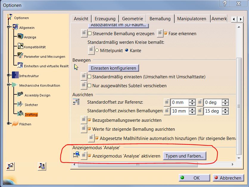

möchte gerne von einer Drawing per Makro ein Pdf erzeugen.
Dafür müßte ich vorher den Anzeigemodus "Analyse" deaktivieren,
und danach wieder aktivieren.
Habe allerdings keinen Plan, wie das mit nem Makro schaffe!?!

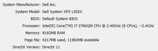

erstellt am: 02. Mrz. 2014 10:49    Editieren oder löschen Sie diesen Beitrag!  <-- editieren / zitieren -->   Antwort mit Zitat in Fett Antwort mit kursivem Zitat    Unities abgeben: 1 Unity (wenig hilfreich, aber dennoch)2 Unities3 Unities4 Unities5 Unities6 Unities7 Unities8 Unities9 Unities10 Unities Nur für Bertel 10 Unities + Antwort hilfreich
Auf meinem Laptop (siehe Bild im Anhang) 3 Minuten für 14.000 ausgewählte Elemente.

Servus Fernando
Leider bringt das selektieren und umfärben der Bemaßung nichts, da die Bemessungsanalyse unabhängig von der Farbe des Elements ist (ist nicht eine Eigenschaft des Elements)

erstellt am: 25. Jun. 2014 10:54    Editieren oder löschen Sie diesen Beitrag!  <-- editieren / zitieren -->   Antwort mit Zitat in Fett Antwort mit kursivem Zitat    Unities abgeben: 1 Unity (wenig hilfreich, aber dennoch)2 Unities3 Unities4 Unities5 Unities6 Unities7 Unities8 Unities9 Unities10 Unities Nur für Bertel 10 Unities + Antwort hilfreich
ich habe weil ichs auch gerade gesucht habe in einem französischsprachigem Forum eine Lösung zum Umschalten des Anzeige-Analyse-Modus per code gefunden :-)
hier der Link: http://catiav5.forumactif.org/t912-enregistrer-sous-pdf-noir-et-blanc
und die interessanten Zeilen hierzu:
' déclaration des variables
Dim settingControllers1 As SettingControllers
Dim settingRepository1 As SettingRepository
Dim boolean61 As Boolean
'chargement des variables
Set settingControllers1 = CATIA.SettingControllers
Set settingRepository1 = settingControllers1.Item("DraftingOptions")
'on récupère l'état du mode analyse dans la variable "boolean61"
boolean61 = settingRepository1.GetAttr("DimDesignMode")
' si "boolean61" = true on le passe à false et inversement
If boolean61 Then
settingRepository1.PutAttr "DimDesignMode", False
Else
settingRepository1.PutAttr "DimDesignMode", True
End If
' on affiche l'état du mode d'analyse
MsgBox settingRepository1.GetAttr("DimDesignMode")
'on enregistre les paramètres en mémoire pour les appliquer à la session en cours
settingRepository1.Commit
___
Es erlaubt die jeweilige Umschaltung von aktiv auf inaktiv. Wer immer inaktiv braucht muss ja nur ab "Else" zwei Zeilen rauskommentieren

Leider bekomme ich einen Fehler: "Das Verfahren Item ist fehlgeschlagen".
Habs in R18 und R19 probiert.

hmmm, bei meiner R21 funktionierts ohne Probleme und schält immer genau in den anderen Modus um, als ob man den Schalter drücken bzw. das Icon selektieren würde.
Vlt kannst du dir die Seite der Einstellungen als CatScript ausgeben (der Button gleich knapp links neben deiner roten Markierung im Bild) und im ausgegebenen Code nachschauen ob das Item evtl. anders bezeichnet ist in der R19. Ich habe leider keine R19 mehr zur Verfügung ums zu testen.
Grüße aus dem Thurgau
Thomas

Hallo Thomas,
in R22 Ford tut es auch.
Da funktioniert auch die Ausgabe der Einstellungen nach catvbs.
In R18 und R19 leider Fehlanzeige!
Danke für deine Hilfe.
