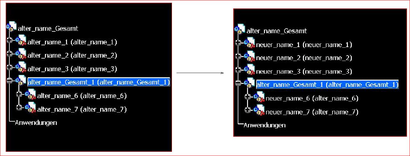

Hallo zusammen !!
Hätte ne Frage zu dem ersten Makro von deyhawaii.
Ich suche seit längerem ein Makro das mir den Exemplar Namen
und oder die Teilenummer ändern kann.
Ich möchte nur einen bestimmten Teil des Namens ändern. z.B.
BAUGRUPPE_1_STATION_2 soll in BAUGRUPPE_2_STATION_2 geändert werden.
Ich hoffe Ihr könnt mir meiner Beschreibung etwas anfangen und mir weiterhelfen.
mit freundlichen Grüssen KH

Hallo zusammen !!
Also ich hatte den allerersten Eintrag von deyhawaii so verstanden
das dieser fürs 3 D ist und er einen fürs 2 D bräuchte.
Also habe ich ihn auf mein 3D versucht anzuwenden.
Das hat hauch soweit funktioniert, bis dahin wo mein Modell aus mehreren Parts und Unterprodukten besteht. Das Makro nennt bis zum ersten Unterprodukt alle beiden Bezeichungen um / Exempl.und Teile Nr.
Wenn dann aber ein Unterprodukt kommt benennt er dieses nicht um und die darin befindlichen Parts auch nur noch die Teile Nr / der Exemplarname bleibt leider der alte. siehe Bild
Wäre echt klasse wenn Ihr dazu eine Lösung hättet.
Güsse KH
bgrittmann
Beiträge: 12206
CATIA V5R19
erstellt am: 31. Jan. 2014 13:58    Editieren oder löschen Sie diesen Beitrag!  <-- editieren / zitieren -->   Antwort mit Zitat in Fett Antwort mit kursivem Zitat    Unities abgeben: 1 Unity (wenig hilfreich, aber dennoch)2 Unities3 Unities4 Unities5 Unities6 Unities7 Unities8 Unities9 Unities10 Unities Nur für deyhawaii 10 Unities + Antwort hilfreich
Bitte benutze mal die Forensuche. Dazu gibt es AFAIR genügend Themen die das Umbenennen, Schleife über die Baugruppe inklusive Rekursion behandeln.
