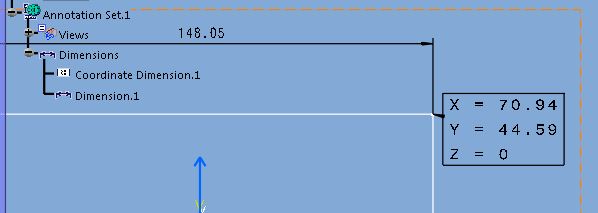

ich bin nach langer Zeit wieder auf eine Hürde gestoßen. Ich bekomme ein Part als Ausgangsbasis.
Hier gibt es nun eine ganze Menge an "Dimensions" und "Coordinate Dimensions". Bisher schreibe ich
z.B. die X, Y und Z Werte von Hand in Excel. Aufgrund der Häufigkeit durch Änderungen würde ich mir
die Werte gerne in Excel ausgeben lassen.
Könnt ihr mir vielleicht einen Tipp geben - wie ich auf die Elemente und deren Werte zugreifen kann.
Ich hab hier im Forum schon gesucht, aber nur ein paar Themen zum Drafting gefunden. Über die Such-
funktion von Catia habe ich zwar eine Selektion mit den Coordinate Dimensions, aber ich komme nicht
an die Werte.

Hallo MrLimes,
mein Beileid, dass Du Dich mit dem FTA-Modul rumplagen musst.
Das ist echt richtig schlecht implementiert.
Soo hat, meines Wissens, Dassault auch keine API für die Koordinaten von FTA-Elementen implementiert.
Sprich: Du kannst die Koordinaten nicht auslesen. Ich habe ein ähnliches Problem mit meinen Annotations und schon versucht so Konstrukte zu bauen wie eine Ebene in die TPSView zu legen. Aber laut CATIA ist eine View nicht planar.... :-D
Oder ist bei Dir der Hintergrund ein anderer? Vielleicht möchtest Du nur den Wert, welcher in Deinem Element steht ausgeben.

Hallo HoBLila,
vielen Dank für deine Antwort. Ja ich stoße langsam immer mehr an die Grenzen von CATVBA. Lohnt es sich auf VB.Net / C# umzusteigen? Würde mich da gerne tiefer einarbeiten. Finde hierzu aber sehr wenig Tutorials oder Anleitungen. Ist die Bandbreite an Möglichkeiten auf Catia Objekte zuzugreifen bei VB.Net und C# größer oder handelt es sich um den gleichen Funktionsumfang?
Habe gerade Deinen Post zu dem TPSView Thema von 2012 gefunden - scheint wirklich nicht so trivial zu sein dieses FTA Thema.
Zu meinem Problem: Ich habe mir überlegt, dass man vielleicht über die Referencen der Dimensions Rückschlüsse auf die Koordinaten ziehen kann. Zum Beispiel bezieht sich "Coordinate Dimension" auf ein Vertex. Lässt sich da über Parent auf die reference des Vertex zugreifen?
Ich werde diesen Schritt versuchen und falls er erfolgreich sein sollte - hier Ergebnisse posten.

Hallo MrLimes,
C# oder VB.NET bringt Dir an der Stelel nix. Sie nutzen die gleiche API. Das Einzige, was helfen könnte, ist CAA. Aber selbst hier ist das schlechte FTA-Modul zu verschlossen. Wir haben derzeit ein paar HotFixe dazu am Laufen, dass wir überhaupt Infos da raus bekommen.
Wenn Du den Vertex irgendwie erreichen kannst, dann sollte es kein Problem mehr sein. (SPA)
Dafür bräuchtest Du eine Methode in den Leadern um deren Support zu bekommen. Kannstmja mehrere Pfeile auf Geoemetrie haben. Daher müsste eine Collection Leader() existieren, welche wiederum eine Methode brauchen um Dir Geometrie zurück zu geben. Zumindest denke ich aktuell in der Richtung.
Ich hatte ja bisher weniger da Problem mit der Geometrie, auf die sie referenzien, als mit der Lage der Annotation selbst. Die Lage bekommst Du nämlich nur im Bezug auf die TPSView raus, welche Dir aber wiederum nicht verrät wie sie selbst im Raum liegt.
