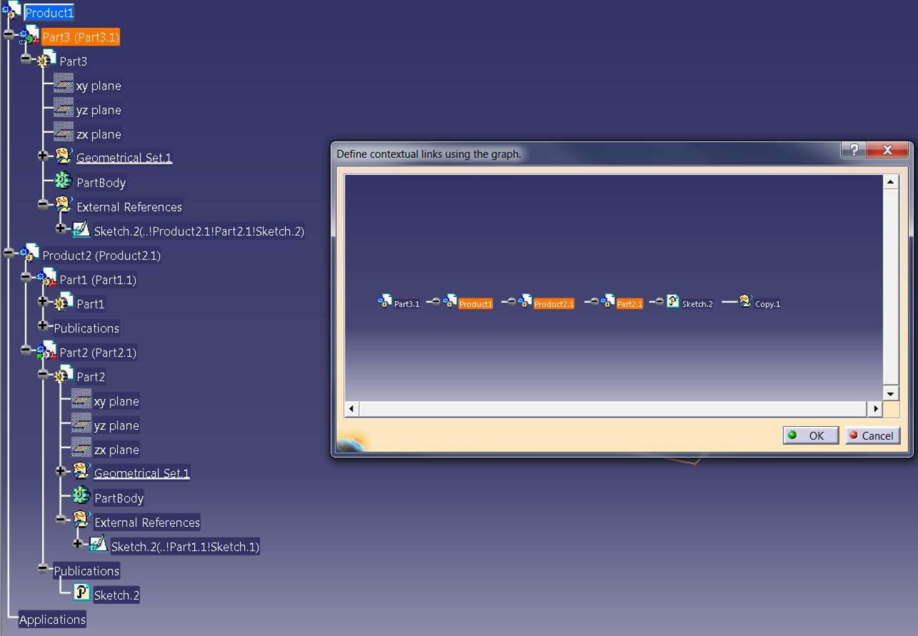

Morgen Zusammen,
kann man irgendwie folgende Pfad auslesen (per Script oder per VBA)?
siehe Anhang
Product1\Product2.1\Part2.1
oder mindestens dies:
Part2.1
Für Eure hilfe bedanke ich mich im Voraus

Könnte im InstanceName drinstehen, aber ich glaub das geht nur mit Tricks.
Code:
partWork.ReferneceProduct.InstanceName() ' oder so

Hallo Henry,
vielen Dank für Deine Antwort.
Ich bekomme immer ein "Object doesnt supprt this property or methode".
Könntest Du mir bitte ein kleines Beispiel mitteilen?
Was wäre in meinem Fall das "partWork".
- Part3.1 ???

InstanceName gibt es meines Wissen nicht. Sonder nur RefereceProduct.Name
aber um an die ContextualLinks ranzukommen suche ich auch seit einige Zeit etwas....

Hallo DasDon,
http://ww3.cad.de/foren/ubb/Forum137/HTML/003995.shtml#000002
hier gibt was für uns, aber diese Makro liefert nur die PartName. und nicht die InstanceName.
Methode LeafProduct und FindObject("CATIAProduct") funktioniert nur mit selektion, also ich komme nicht weiter....
