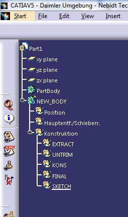

bin neu hier und habe mal eine Frage an die Profs.
Hatte bis jetzt nichts mir Makro Erstellung zu tun und habe über die Aufnahmefunktion und etwas rumprobieren ein Makro zum
Erstellen eines Körpers und div. geo. Sets erstellt. (siehe Bild im Anhang).
Nun soll, wenn das Makro aufgerufen wird eine Textbox erscheinen in der man den Namen des Körper eingeben kann. z.B. Grundkörper. Daraufhin
soll der Körper automatisch umbenannt werden und die geo. Sets die entsprechende Endung bekommen (z.B. xxx_Grundkörper)
Hier mal das bestehende Makro:

würde mich über eure Hilfe sehr freuen.
