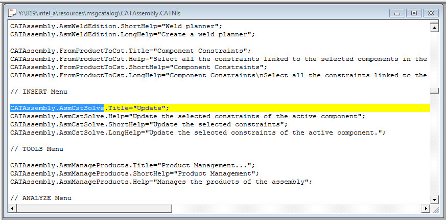

Ich möchte per Macro alle Product.Constrains updaten, die nicht uptodate sind.
Hierbei geht es nur um das Updaten der Lage. Die Componenten/Parts selbst, sollen nicht upgedatet werden.
Vereinfacht gesagt, ich möcht per macro folgendes nachstellen:
auswahl von Constrains
Kontextmenü --> Update
das Erkenne, und Selectieren dieser Constrains funtioniert, mit folgendem Code
Code:
Private Sub ProdUpdate()
Dim constr As Constraint
Dim OSel As Selection
On Error Resume Next
Set OSel = SimProd.Parent.Selection
If Err <> 0 Then
MsgBox "Kann Product nicht updaten"
Err.Clear
Exit Sub
End If
OSel.Clear
For Each constr In SimProd.Connections("CATIAConstraints")
If constr.Status <> catCstStatusOK Then
OSel.Add constr
End If
Next
If OSel.Count2 > 0 Then
objCATIA.StartCommand ("Update")
OSel.Clear
End If
Set OSel = Nothing
End Sub
Probleme bereitet mir StartCommad("Update") da es mehrere Update-Commados gibt.
Frage:
1. Wie kann ich / kann ich überhaupt das Updatekommado ansprechen, welches Constrains updatet?
2. Kennt jemand eine Möglichkeit, das Constrainobjekt zu updaten?

LuNo
Sehen Sie sich das Profil von LuNo an!   Senden Sie eine Private Message an LuNo  Schreiben Sie einen Gästebucheintrag für LuNo
Beiträge: 16
Registriert: 04.12.2007
CATIA V5R19 SP9 HF78
erstellt am: 24. Sep. 2013 15:47    Editieren oder löschen Sie diesen Beitrag!  <-- editieren / zitieren -->   Antwort mit Zitat in Fett Antwort mit kursivem Zitat    Unities abgeben: 1 Unity (wenig hilfreich, aber dennoch)2 Unities3 Unities4 Unities5 Unities6 Unities7 Unities8 Unities9 Unities10 Unities
wie kann ich das Kommado
CATAssembly.AsmCstSolve aus ..\intel_a\resources\msgcatalog\CATAssembly.CATNls ansprechen
beim Interakiven updaten der Constrains werden mir die Hilfetexte diese Kommandos angezeit

erstellt am: 25. Sep. 2013 11:32    Editieren oder löschen Sie diesen Beitrag!  <-- editieren / zitieren -->   Antwort mit Zitat in Fett Antwort mit kursivem Zitat    Unities abgeben: 1 Unity (wenig hilfreich, aber dennoch)2 Unities3 Unities4 Unities5 Unities6 Unities7 Unities8 Unities9 Unities10 Unities
Erst mal Danke für Euer Beiträge
Habe mich gerstern abend noch mal rangesetzt
Original erstellt von LuNo:
Ist der Titel des CATNls-Key's (CATAssembly.AsmCstSolve) eindeutig z.B. "Update AsmCst"  in ganzen Catia oder im Workbench eindeutig so lässt sich dieses Kommando auch mit CATIA.StartCommand auslösen. Das funktionier habe ich gesetern abend mal getestet.
Das Umbenennen der CATNls-Keys ändert natürlich auch den Eintrag in Interaktiven Kontextmenü. Dieses kann zu Verwirrung bei Usern führen, oder andere programierungen abschießen. Nach jedem Update ist diese Einstellung auch wieder weg. Es ist daher nur ein Workaround.
Besser wäre es direckt den CATNls-Key anzusprechen. Aber wie geht das?????

erstellt am: 25. Sep. 2013 11:48    Editieren oder löschen Sie diesen Beitrag!  <-- editieren / zitieren -->   Antwort mit Zitat in Fett Antwort mit kursivem Zitat    Unities abgeben: 1 Unity (wenig hilfreich, aber dennoch)2 Unities3 Unities4 Unities5 Unities6 Unities7 Unities8 Unities9 Unities10 Unities Nur für LuNo 10 Unities + Antwort hilfreich
Das ist klar, wenn du dem Kind einen eigenen Identifier gibst, dann kannst du ihn auch ansprechen. Das Problem ist nur, dass die CATNLS somit vom Standard abweicht. Das heist, dass das Programm dann nur auf deinem Rechner läuft oder du überall diese austauschen musst. Das ist sehr fehlerträchtig!
Den Key "CATAssembly.AsmCstSolve" kannst du AFAIK nicht direkt ansprechen. Der Dient lediglich der Identifikation von CATIA, zum auslesen der sprachabhängigen Texte. Die CATNLS würde ich nicht verändern. Ich gebe zu, dass ich damit auch schon ordentlich rumgespielt habe, aber für die Produktivumgebung ist das meiner Meinung nach leider nichts.
