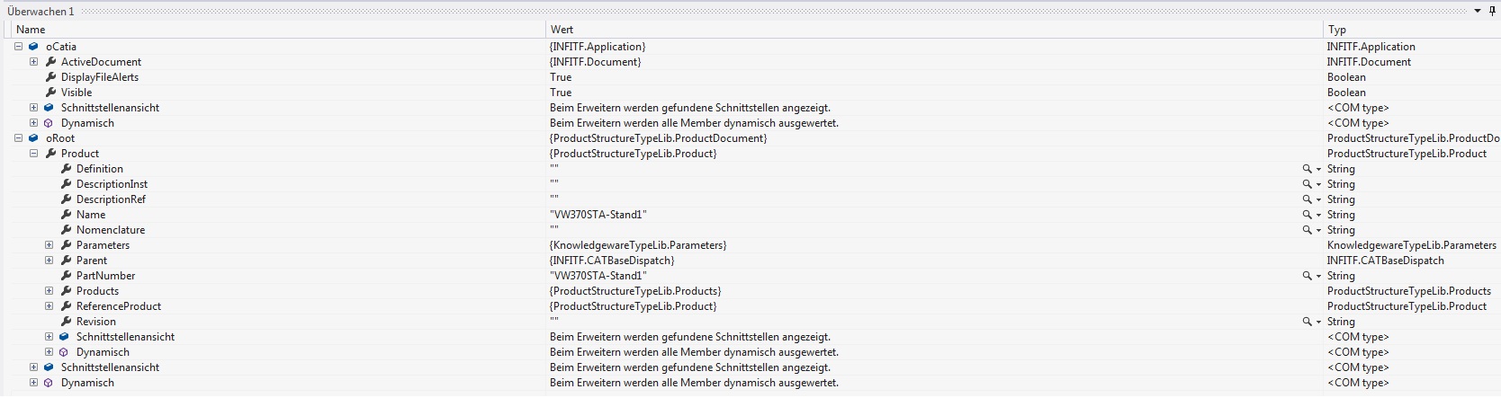

ich habe versucht mit Hilfe von Visual Studio 2012 (mit vb.net) auf ein laufendes CATIA V5 zuzugfreifen. In CATIA ist eine Baugruppe geöffnet.
Ich habe die wichtigsten Bibliotheken als Verweise hinzugefügt und in das Modul importiert.(INFITF , ProductStrucuterTypeLib , ...)
Ich würde gern mit einem Early Binding die Intellisense-Funktion von Visual Studio ausnutzen. Jedoch muss ich dazu die Delaration der Catia-spezifischen Objekte vornehmen.

Function GetCatia()
'Als erstes habe ich das CATIA-Object deklariert und dieses dann "zwangstypisiert"
Dim CATIA as Object
CATIA = GetObject(, "CATIA.Application")
Dim oCatia As INFITF.Application = CATIA
'nun greife ich auf das aktive Dokument zu
'das funktioniert noch und zeigt beim Überwachen alle weiteren Member an (siehe Anhang)
Dim oRoot As ProductStructureTypeLib.ProductDocument
oRoot = oCatia.ActiveDocument
'nun versuche ich auf die einzelnen Bauteile des CATIA-Stammbaumes zuzugreifen
'bei dieser Deklaration bin ich mir unsicher
Dim oProducts As ProductStructureTypeLib.Products
oProducts = oRoot.Product.Products 'in VBA hat das einwandfrei funktioniert, allerdings war dort keine Deklaration nötig
End Function
Ich habe sämtliche Varianten für die Deklaration von "oRoot" und "oProdcuts" vorgenommen. (Auch mit der INFITF) Es ist mir nicht gelungen eine Lösung zu finden, worin mit den CATIA-Parts über die Intellisene weitergearbeitet werden konnte. Wo könnte evtl. der Fehler liegen? Habe ich etwas vergessen?
Danke für eure Antworten

Die Variante habe ich ausprobiert, nützt aber leider auch nix... Damit zeigt es mir im Überwachungsfenster für "oRoot" nichteinmal die im Bild gezeigten Methoden an.

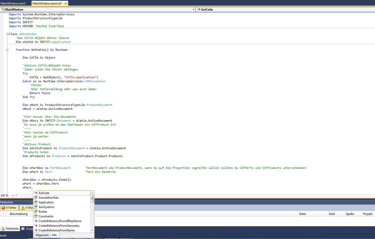

stellt sich halt die Frage, willst du auf das PartDocument oder auf das Part, spricht Geometrie zugreifen.
Um Intellisense zu nutzen solltes du noch MecModInterface hinzufügen und dann sollte das funktionieren, siehe Bild.

Danke für eure Bemühungen. Die Intellisense funktioniert auch so wie bei dir renschu. Mein Problem besteht darin, dass ich in VB keine Methoden im Überwachungsmodus sehe.(Bild) Außer bei "oRoot" worin die Methoden aufgelistet werden, funktioniert es bei kein anderem Objekt. In VBA war das dagegen alles sichtbar (siehe Bild). Ich vermute das liegt an einer bestimmten Objekt-Deklaration?
