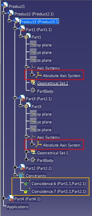

ich versuche seit Tagen über die Methode "CreateReferenceFromName" innerhalb eines Produktkontext eine Referenz für die Erzeugung von eines Coincidence-Constraints zu bilden.
Von der Theorie her müsste dies so funktionieren:
Code:
Sub CATMain()
Dim documents1 As Documents
Set documents1 = CATIA.Documents
Dim productDocument1 As ProductDocument
Set productDocument1 = documents1.Item("Product3.CATProduct")
Dim product1 As Product
Set product1 = productDocument1.Product
Dim constraints1 As Constraints
Set constraints1 = product1.Connections("CATIAConstraints")
Dim reference1 As Reference
Set reference1 = product1.CreateReferenceFromName("Product3/Part1.1/!Absolute Axis System")
Dim reference2 As Reference
Set reference2 = product1.CreateReferenceFromName("Product3/Part2.1/!Absolute Axis System")
Dim constraint1 As Constraint
Set constraint1 = constraints1.AddBiEltCst(catCstTypeOn, reference1, reference2)
End Sub
Ich entwickle in C# (early binding) über das COM.
Interessant ist jetzt die Methode CreateReferenceFromName. Wie das Argument aussieht bzw. aussehen muss ist mir klar. Ich habe jetzt folgende Erkenntnisse gemacht:
- Starte ich obiges Script mit R18 erscheint das Coincidence-Constraint (kurz Constraint) mit einem gelben Ausrufungszeichen
- Starte ich obiges Script mit R18 und öffne Product3 in einem separaten Fenster (so dass Produkt3 als Root fungiert und nicht Product1), dann erzeugt er das Constraint einwandfrei
- Starte ich das obige Script mit R19 kann er nicht einmal die Reference bilden (gleicher Code) => Objekt=nothing
- Programmiere ich obiges Script in C# nach mit den COM-Libs von R18, schlägt die Methode CreateReferenceFromName generell fehl (obwohl die VBA Variante wie im zweiten Spiegelstrich beschrieben einwandfrei funktioniert im Fall, wenn Produkt3 separat geöffnet ist)
- R20, R21 und R22 weisen ein ähnlich konfuses Verhalten auf, welches sich gegen jegliche Umsetzung und portierung in C# sträubt
- Verändere ich den Path zum kompletten Root-Node für die Methode CreateReferenceFromName, bekomme ich teilweise dieselbe falsche Reference (nur bis zum Part aber nicht zum Axis-System und das ist der Grund für das gelbe Ausrufungszeichen) oder die Methode schlägt ebenfalls fehl.
Eigentlich ist das aber auch nicht nötig das Argument zu verändern, sofern ich die Methode CreateReferenceFromName von dem richtigen Node/Product aus aufrufe. Es reicht ihm dann "abwärts" zu gehen.

Bei mir funktioniert dein Beispielcode unter VBA (R19) wenn ich die "Pfade" verändere:
Code:
Set reference1 = product1.CreateReferenceFromName("Product3/Part1.1/Part1/!Absolute Axis System")
Unabhängig davon ob ich das Product3 in einem eigenen Fenster geöffnet habe.
Geht es mit diesem Code auch in R18 bis R21?

also ich versuche mich gerade auf R18 zu konzentrieren, da ich Probleme habe auf meinem System Catia so oft mit -regserver laufen zu lassen und dann neuzustarten. Und dann alle Versionen zu prüfen, da sitze ich noch Wochen dran, wenn man alle Kombinationen von VBA und COM sowie von R18 bis R21 bedenkt
Deine Ergänzung funktioniert bei mir mit R18, allerdings funktioniert (ich habe neugestartet und R18 nochmal mit -regserver laufen lassen) auch plötzlich die ursprüngliche Version von mir (erster Post VBA Variante) OHNE, dass ich Product 3 separat aufmachen muss. Das ist echt merkwürdig, als würde Catia machen, was es will (was ja nichts neues wäre  ). Jetzt aber das dubiose: Diese Variante portiert nach C# COM (early B.) hat noch nie funktioniert, weder im separaten Fenster mit Product3 noch mit Product1 als root. Allerdings habe ich jetzt mal deine Variante und meine ursprüngliche über Reflection per Late-Binding in C# portiert und nun funktioniert es (beide Varianten) in C#  Erklären kann ich mir das aber nicht wirklich! Mir ist auch aufgefallen, dass Catia teils sehr UNempfindlich bei der Methode CreateRefFromName ist. Da kann man teilweise Schrott reinschreiben und er findet trotzdem die Referenz. Teilweise bekommt man aber merkwürdige Fehler.  Diese Methode wird aber vermutlich, wenn sie jetzt schon so seltsame Verhaltensweisen auf den Tisch legt, früher oder später noch weitere Probleme machen insbesondere abhängig von der Produktstruktur

wie gesagt bei mir funktioniert es jetzt, jedoch nur per Late-Binding, wie in dem Code ersichtlich!
Funktioniert aber sicher nicht stabil, da in dem Changelog - wie ich oben im ersten Post berichtete - offensichtlich Fehler in der Methode existieren, die offiziell eingeräumt wurden.
